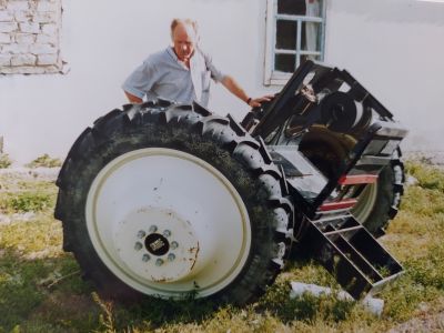

We hebben dan besloten om 'preventief' zoveel mogelijk projecten met de meest gebruikte trekkers te bezoeken. 1 daarvan was een project een paar honderd km ten noordwesten van Chimkent, Kazachstan in Qizilorda. Ik kreeg een mini geigerteller mee van GGD om achteraf te kunnen vaststellen besmet te zijn geraakt. Het gebied heeft nl van nature een radioactiviteit in de moerassige bodem. Was later ook te zien aan de bevolking die veel een misvormd uiterlijk had. De adviesboer was niet aanwezig en wat ik aantrof was verschrikkelijk, op technisch vlak dan.
Eerst trof ik in een dorp de achterkant van de Laser aan in de voortuin van een huis.

Aldaar heb ik na demontage ook het probleem ontdekt: gebroken buitenring in de verdringerpomp. Slecht onderhoud of slechte olie zou je denken, maar volgens mij kan daarmee een pompring nog niet breken. Als het zo erg is met vervuiling moet de motor eerder vastlopen. Maar de rest zag er nog prima uit.
Bijzondere was dat 'af en toe" wegvallen van de druk. Betekend dat alle gebroken buitenring stukjes nog wel degelijk druk konden opbouwen, als ze maar in beweging bleven. Als je een warme motor stillegt was het over. Maar na een koude start weer direct druk.
Nu ben ik verder gaan puzzelen voor de oorzaak. Dit bleek een fabrieksfout! De pompkamer had een kleine schuin weggedraaide bodemhoek, maar de rotorring was scherp. Vanaf toen gingen de alarmbellen rinkelen in Treviglio (Same) en moesten 'alle Laser 150 trekkers omgebouwd'.
