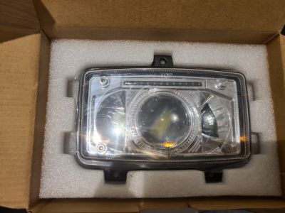

@deutz dx 470 ik heb ze besteld. πŸ˜ƒπŸ’ͺ
JiGo
@deutz dx 470 straks monteren!

@deutz dx 470 ze zitten er op! Het is niet helemaal plug en play, want de montage lipjes zitten smaller dan de gaten die voorzien zijn in de gril. En je moet hem op zijn kop monteren, dus TOP staat aan de onderkant πŸ˜… Het geeft wel echt een bak licht zo!
deutz dx 470
@JiGo oh ja lijkt mooi, hoe heb je het dan aangepast?
JiGo
@deutz dx 470 ik heb andere gaten geboord in het plastic gedeelte rond de lampen.
deutz dx 470
@JiGo dan ga k ze ook maar eens bestelle, maar kun jij ze ook nlg in hoogte regelen? 😁
JiGo
@deutz dx 470 nee dat niet. Heb wel het idee dat ze vrij hoog schijnen, maar heb onderweg geen knipperende tegemoetliggers gehad πŸ˜…
