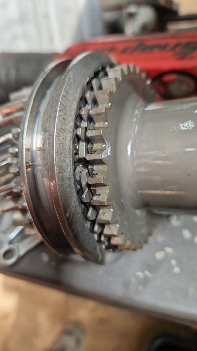

We treffen het niet rijtje trekkers die opgehaald moeten worden door de mechanisatiebedrijven
2850Johndeere6R
Wat is er allemaal aan de hand?
fendtfarmer412
@2850Johndeere6R de fendt wil alleen nog maar achteruit en bij de john deere worden de achterwielen niet meer aangedreven

2850Johndeere6R
@fendtfarmer412 De Fendt vind dus dat hij teveel uren op de klok heeft en wil hem laten terug tellen😝 en de Deere klinkt als een kroon en pignonwiel hoop ik niet voor je
fendtfarmer412
@2850Johndeere6R de fendt is nog maar net ingelopen 😅 met 12000 uur
jesperb
@fendtfarmer412 heb ik jaren terug ook gehad, was een lullig kunststof tandwiel die voor de versnellingsbak zit… maar hij moest wel ff doormidden
fendtfarmer412
@jesperb hoop dat dan het probleem is
Fendttrisixfan
@fendtfarmer412 veel kans dat het in de kabelboom zit, die plastiek tandwiel dient alleen voor smering. JD zal wel diff kapot hebben, gebeurt ook vaker
fendtfarmer412
@Fendttrisixfan hoop van niet want doe is nog maar 6 jaar oud 😅
jesperb
@Fendttrisixfan kabelboom is ook zo’n ding!! Toen ik dat tandwielen kapot had, was het rijrichting wisselen ook voorbij..
Fendttrisixfan
@jesperb moet zijn dat die dan voor servo druk zorgt, dat zou wel nog kunnen
jesperb
@Fendttrisixfan ja dat kon wel eens kloppen!
Fendttrisixfan
@jesperb 4wd zou dan moeten ingeschakeld blijven, en diff niet meer in te schakelen
jesperb
@Fendttrisixfan dat weet ik niet meer!
@Fendttrisixfan onze trekker had vorig jaar ook differentieel kapot, wou alleen rijden met 4wd aan.
fendtfarmer412
@jesperb @Fendttrisixfan het is een gebroken singromes blijkt nu.
jesperb
@fendtfarmer412 mmm dus de bak ligt uit elkaar, das nog wel heel wat uren werk. Jammer geld!! Van de 2 de of 3 versnelling?
fendtfarmer412
@jesperb ja had het geld liever anders besteedt maar het is zo. Dat durf ik eigenlijk niet te zeggen hebben ze nog niet verteld 😅
jesperb
@fendtfarmer412 haha dan zal er nog wel een verassing komen!
