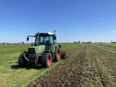

Foto van een Fendt 308/90, bezig met Maisland frezen afgelopen week. Foto is geplaatst door Angelo368 op 20-05-2024 om 18:46:11, met 21 reacties.

Mooie trekker zo, veel schik van? Kon je de groenbemester niet eerst kuilen? Nu heeft de grond wel veel te verteren lijkt me
Angelo368
@mf 6150 ja heel veel schik met die trekker! Maar was hem bijna kwijt vorige week, lag wat hooi op de remmen dat begon te branden 🫣
had wel gekund maar dan had het wat vlakker ingezaaid moeten worden. En geen vaste mest erop moeten mikken in april 😅 zijn er met de weidebloter overheen geweest
