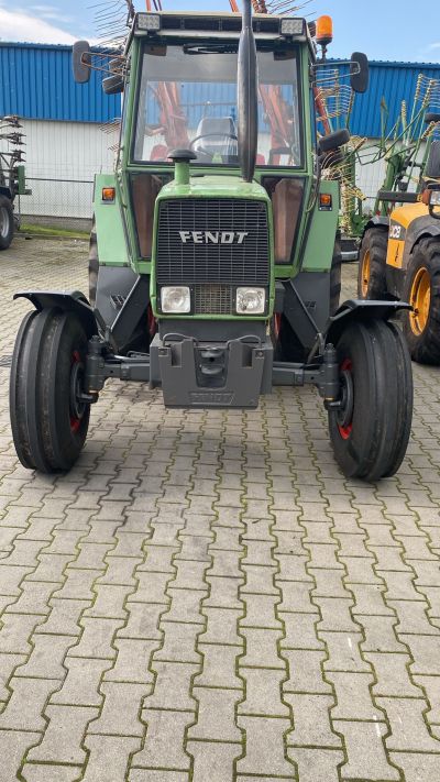

Foto van een Fendt 308/90, bezig met koeien voeren. Even een paar dagen voor de voerwagen, 304 krijgt nieuwe bussen in de vooras. Kreeg behoorlijk x benen laatst 🤣

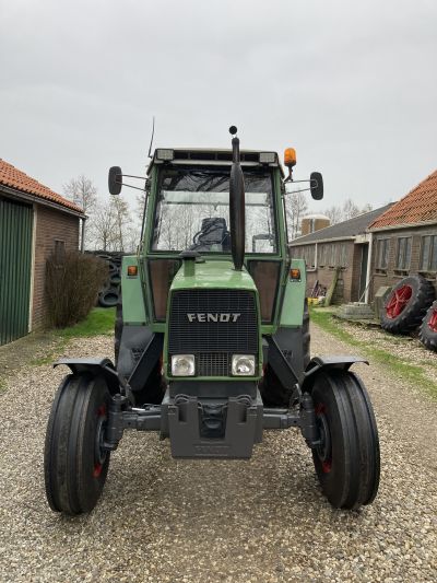

mf 6150
@Angelo368
Red je t met alleen bussen?
Angelo368
@mf 6150 hoop het, maar alles wat je los kunt vervangen in de fusee wordt vervangen, dat wel. Wou er ook niet langer mee doorrijden omdat we dan bang zijn dat het gietijzer inslijt
mf 6150
@Angelo368
Hoop t voor je. Wil niet te negatief zijn, maar de onze zagen er beter uit op de foto en die waren al ingesleten😅
Angelo368
@mf 6150 we zien wel, mocht het al te slecht zijn weet ik nog wel een donor as te liggen
Angelo368
@mf 6150 bij ons waren ook ingesleten. Maar nog niet tever heen gelukkig. Operatie geslaagd 👌

mf 6150
@Angelo368
Keurig weer! Bijzonder wel want de onze stond minder Frans..
Angelo368
@mf 6150 ja geen idee 🤷‍♂️ is goed geslaagd in ieder geval. Vooras is wel iets anders dan die van een 305 maar scheelt niet alles meende ik
SJB533
@Angelo368
Die veert nu ook weer, zoals het hoort! 👌🏼 305 bij m'n hobbyadresje is nu ook weer een genot om mee te rijden. Fusees waren ook compleet weggesleten, hele spul is weer opgelast. En voorzien van nieuwe componenten.
fan van trekkers
@Angelo368 dat scheelt wel enorm, die kleine van ons ligt daardoor ook weer strak op de weg
