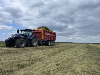

Foto van een Fendt 936 + krone zx 420,
Paar week geleden laatste 2e snede van de natte stukken weggehaald met de ladewagen.
Binnen 24 uur geharkt en 36 uur later opgehaald om geen insporing te krijgen in de grond

Meen je dat nou serieus ? 36 uur laten liggen ivm de draagkracht en dan met een combinatie van meer dan 20 ton leeg op zo op het oog smalle banden van de trekker, met frontgewicht, en met een kop erop laden..
Ik snap hem niet helemaal..
oanejorrit12
@Derkmax en dan ook nog dwars over het perceel lijkt het🙈😬
@oanejorrit12 liever over de hoogste kop heen rijden dan door het lage…
@Derkmax 710, voor 900 achter 800 op de opraapwagen met lucht druk wissel.
Derkmax
@N-Htvt155Wessel
Ok dat valt me mee metvde banden . Vertekent een beetje op zo'n grote trekker. Natuurlijk wel een mooie combi. Maar het gewicht staat me toch wel tegen.

Hier 3 jaar terug ook zo'n combinatie in het land gehad, ik zelf met de taarup, zou de natte hoeken zelf opruimen, uiteindelijk heeft de loonwerker dat gedaan, die reed veel minder schade met zijn 850/50r30,5 banden onder de wagen dan ik met mijn taarup

Kun je nog raar van staan kijken hoe zulke combinaties er overheen blijven rijden, frontgewicht helpt onder echt natte omstandigheden juist mee, anders gaat die in z’n kont hangen en ben je ook verloren.
Op werk ook de nodige natte hoeken met de 3 Asser en NH T7.270, ging niet altijd goed, maar merendeel van de tijd zonder (zichtbare) schade het gras weg kunnen krijgen, waren plekken bij waar je amper kon lopen.
Kleinere karren op ook kleinere wielen (smaller en lager) maken vaak eerder schade. Daarbij staat er vaak een trekker voor die niks te veel pk over heeft, dan sta je zo te kijken als de banden stil gaan staan, of wel omdat je er langzaam overheen kruipt, of wel omdat de banden lager zijn
Hier op afstand bezig, op het natte begonnen, na een omgang op het droge afgeladen.

@Derkmax maak er maar 25 ton van.
Ik verbaas me er ook weleens over hoe de hakselaar er ogenschijnlijk weinig schade rijdt.
Toch moet men niet onderschatten wat een dergelijk combinatie gewicht in de bodem doet onder twijfelachtige omstandigheden. Ineens is de waterdoorlatendheid weg, geen zuurstof meer in de bodem etc. Dit jaar kun je bij boeren precies zien welke boer of loonwerker niets met de bandenspanning heeft gedaan bijvoorbeeld. De eerste de beste bui blijft er water staan.
