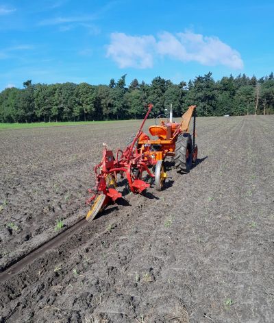

De fordson terug gerepareerd en de ploeg weer "zo goed mogelijk" ploegklaar gemaakt. De ploeg is een OLIVER TNT ploeg het ding heeft jaren als tuindecoratie gediend en alles zat muurvast, met wat geduld en 2 gasflessen kom je een heel eind 😃 volgende week maar eens testen.
Bij ons noemen we het een palkast ploeg.
Of is palkast de bedenker van het wielaangedreven lift systeem
vandewalje
@Fendt926Driverhier zeggen ze gewoon een rondgaande ploeg, ik denk dat de naam palkast komt van het feit dat die getande gebogen lat op de zijkant van het liftmechanisme een pal genoemd word
allis man
@vandewalje Volgens mij is dit een ladder ploeg dat is ander mechanisme dan een palkast ploeg.met een ploegwedstrijd valt die in de categorie getrokken rondgaande ploeg .
vandewalje
@allis man in amerika noemen ze dit type een roosterkomb plow(hanenkam ploeg) genoemd naar de vorm van die getande hendel volgens mij .Inderdaad ik ben even aan het speuren gegaan, die palkast ploegen werken met een ander systeem om de machine uit de grond te heffen.
allis man
@vandewalje Dat klopt je hebt gelijk dit is een hanekam ploeg dan heb je een ladder ploeg op onder ander een Dreesman ploeg en een palkast heb ik zelf 2 van in de schuur staan.

@kramer er ontbraken enkele onderdelen van de ploeg maar die zijn hier amper te vinden, dus heb ik wat afgekeken van foto's en filmpjes en zelf wat onderdelen gemaakt, vooral van het til mechanisme ontbrak een en ander
