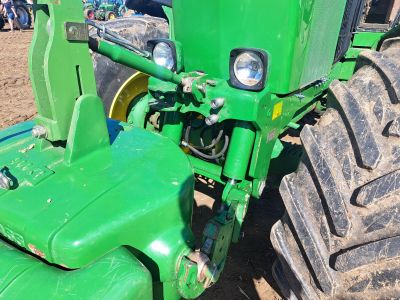

Vandaag trekkertrek Borgloon(B)Deze week nog een fronthef gekocht en erop geknutseld, staat hem mooi zo.

Vooral beter voor de rug haha. Maar loopt wel mooier nu, vorig jaar trok ik hem compleet achter over.

Nieuwe fronthef ? Dat extra uitbreidingsgewicht zie je ook niet veel. 900 kg + 600 ?
@JD 6110

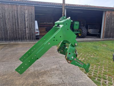

Nee eentje van een afgebrande 7530, 2012 staat erop. Dat klopt, loonwerker gebruikt die voor het ploegen. 900 + 600 inderdaad

Dat paste meteen? Ziet er weer als nieuw uit met die zuidberg stickers
@JD 6110
Nee wel ff 2 dagen werk aan gehad. Frame van de trekker was 51 cm en tussen de platen van de fronthef 53cm dus heb aan beide kante een lange plaat van 10 mm er tussen gemaakt waardoor er meer bouten in het frame pasten. En van links naar rechts ook een plaat ertussen gelast die ik weer vast kon bouten aan de gaten van het moederblok.
Hij was niet compleet afgebrand, enkel de platen aan de zijkanten waren iets zwart.
