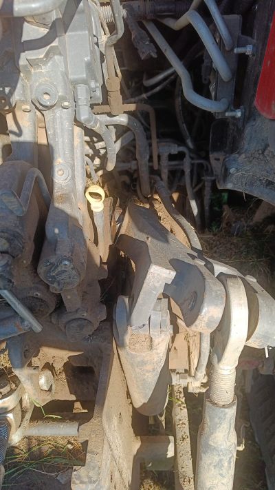

Foto van een Massey Ferguson 6270 en Massey Ferguson 5460Na het breken van de hefas van de 6715 maar verder gegaan met 2 trekkers..
Maaien
groeneveld

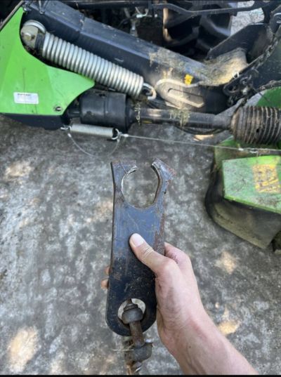

J asper
@zettelmeyer Heb je nu een mf gekocht?
T60401
@J asper nep fendt is het hem ook niet.
zettelmeyer
@J asper neeh zijn nog meer lompe varkens zo te zien.🤣
groeneveld
@zettelmeyer zelfde as als van de Valtra denk
zettelmeyer
@groeneveld kan maar zo, jij er geen kenting tussen? Hier nu wel, was duure reparatie
groeneveld
@zettelmeyer Nee niks er tussen, voorheen met een lichtere trekker nooit geen last gehad.

PieterA
@groeneveld Bij lichtere trekkers zijn er meer plekken die wat krachten opnemen. Vaak een kleinere band rechtsachter die verder inveert. Een voorwiel of het wiel linksachter wat omhoog komt.

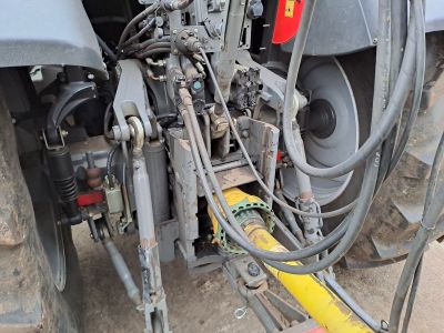

MaartenMandemaker
@NH-Ford Dit is een 15 met de lichte hefinrichting zo te zien.
groeneveld
@MaartenMandemaker zit daar verschil in?
MaartenMandemaker
@groeneveld Ja vanaf 150 pk kan er een zwaardere hefinrichting op.
MaartenMandemaker
@groeneveld Dit is de hefinrichting van onze 6615
groeneveld
@MaartenMandemaker nooit geweten dit was ook een voorraad trekker dus heb niet echt de optie lijst bekeken. Ziet er wel zwaarder uit idd.
MaartenMandemaker
@groeneveld Ja is allemaal zwaarder. Hefdeksel hefas hefarmen. Tilt ook aardig meer. Koste 1300 euro meer indertijd.

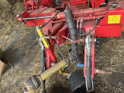

frank_mf
@groeneveld En de Dyna-VT zijn nog een stuk sterker/zwaarder
groeneveld
@frank_mf ja dat heb ik ook begrepen toen ja. Scheelt behoorlijk kwa hefvermogen
PieterA
@frank_mf Dat scheelt dan weer meer dan 1.300 euro

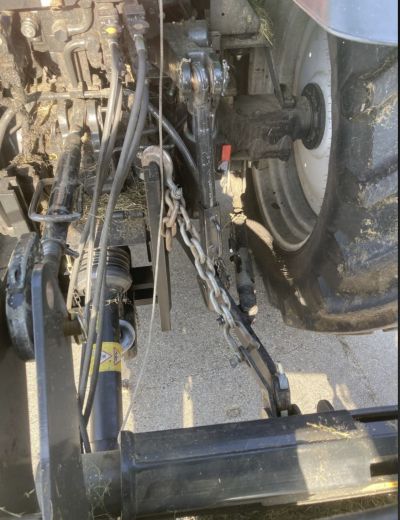

bluepower12
@groeneveld altijd ketting er tussen doen bij eenzijdige belasting; grote/zware maaiers. Leermoment 🤠

ArieV
Heb er iemand een foto, die wel met een ketting werkt? Ik heb ook niks, maar schrok wel van een foto hierboven
ronald-deutz-fahr
@ArieV dit hebben wij op de maaier
Maar ook deze wil kapot, jaartje of 20 heeft die het vol gehouden
Vind het ideaal, altijd goede hefhoogte en hangt hangt mooi tegen de stabilisator, spelingvrij
groeneveld
@ronald-deutz-fahr komen wel flinke krachten op je boven trekhaak rail lijkt mij
ronald-deutz-fahr
@groeneveldde boventrekhaak valt er nog niet uit, ik ben daar niet zo bang voor
