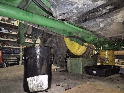

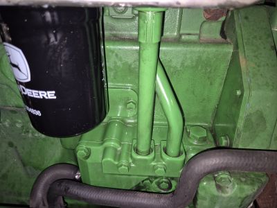

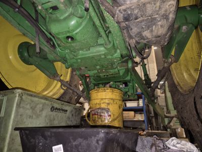

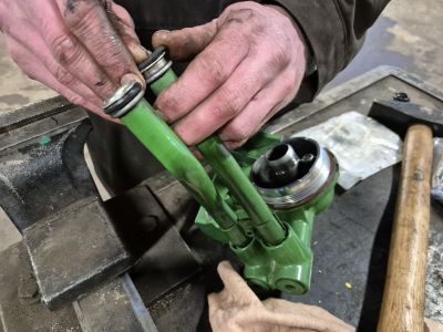

De 6230 grote beurt gegeven.Alle olie er af, vooras , motor en achterbrug. Aanzuig zeef ff d'r uit. En kleine lekkage verholpen bij de 2 pijpjes naast het filter met 4 nieuwe o ringen.Trekker zit nu o
Winter beurt
880 foto's van @JD 6110
JD 6110

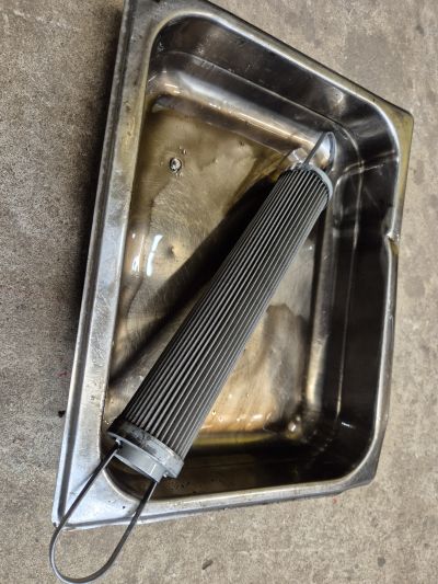

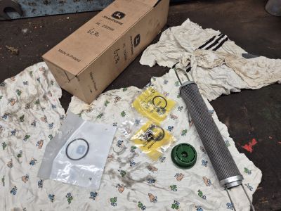

Trekker zit nu op 4400 uur en kan nog wel mee tot ik later niet meer rijden mag

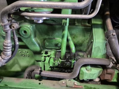

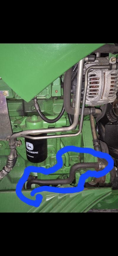

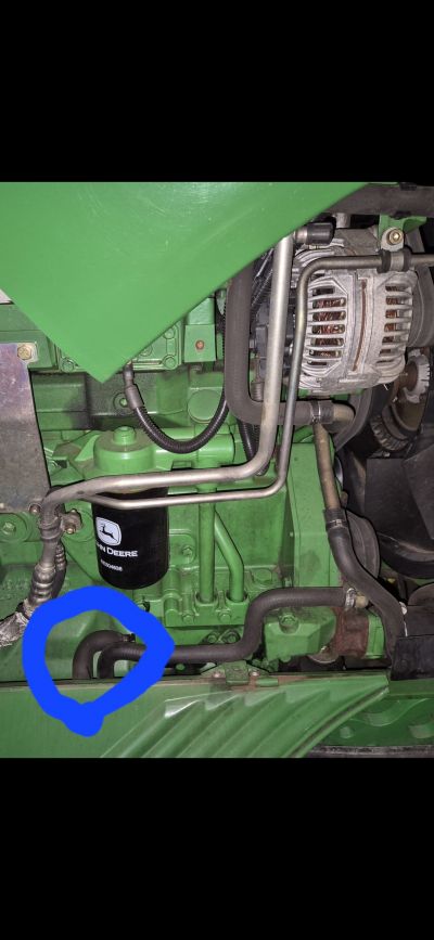

Dat koelslangetje op de bovenste foto. die haakse wat achteruit je motoroliekoeler komt zou ik even vervangen als ik jou was. die is al bijna 2x zo groot. en die scheuren nog wel eens.
JD 6110
@john deere 7810

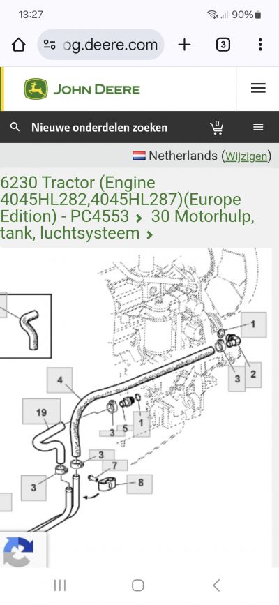

Deze bedoel jij.? Krijg er geen andere slang voor wie jij bedoelt bij jd parts. Nr 4
JohnDeere5085
@JD 6110 nummer 19 bedoeld hij aan de foto te zien
JD 6110
@JohnDeere5085
Dan zal 19 deze zijn. Lijkt haast net zo groot als nr 4
john deere 7810
@JD 6110
Die inderdaad. nummer 19. is omgenummerd inderdaad, en heeft een ander model gekregen. als je goed gas geeft schrik je er van hoe de slang op zwelt
fendtfarmer412
@john deere 7810 ja die kan hard lekken merkte ik van de zomer 😬
