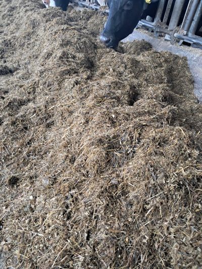

Foto van een Steyr 9094. Na een heel lang vers gras seizoen gisteren begonnen met voer mengen. Deze wagen een maand gehuurd om te kijken hoe dat bevalt.
Steyr 9094
CaseCS130
ronald-deutz-fahr
Knappe wagen! Splinternieuw? Ik ben benieuwd wat je bevindingen zullen zijn, succes!
CaseCS130
@ronald-deutz-fahr Nee, al een jaar of 10. Exacte leeftijd staat er niet op. Wel nieuwe messen en nog goede vijzels.
Herbert
Oh jij ook al ja haha. Ik krijg er ook 1 te proberen 🙈
CaseCS130
@Herbert Het werken er mee valt ons mee. Wagen in no time vol en leeg. Maar gebruiken dan wel de voorlader en shovel om te vullen. Een alles in 1 happer was mooier geweest, maar zo kan het prima om te proberen.
mf 6150
@CaseCS130
Ben benieuwd hoe het loopt en of je het een vooruitgang gaat vinden of achteruitgang.
Weet niet of je al bekend was met mengen, elke dag t zelfde doen (kg en mengtijd) is wel t beste

@casejxu Ja valt me niks tegen tot nu toe, maar pas 2 dagen mee gedraaid. Trekker trekt hem op 540 eco, dat is geen probleem. Al weet ik niet precies hoeveel toeren de wagen dan draait. Hoeveel toeren maakt jou wagen met mengen?
ronald-deutz-fahr
@CaseCS130 onze wagen doet iets van 28 rondjes bij 540 aftakastoeren
Volgens onderzoek van @bikkertie is dat in theorie ook goed genoeg als ik het allemaal goed onthouden heb
deJong
@ronald-deutz-fahr yes hij mag wel 30 omwentelingen te maken om goed vlot het vreten los te trekken.
deJong
@ronald-deutz-fahr strautmann.com/en/verti-mix-double/
Even de technische data aanklikken🤷‍♂️
CaseCS130
@deJong @zettelmeyer Het is eentje met versnellingsbak, dus of de 26 of 30 rpm versie in de hoge versnelling. Ik zou vanochtend de toeren tellen maar ging nogal langzamer dan ik dacht. Bleek dat mijn vader de trekker wel in de ecostand had gezet, maar dan de 430 toeren. Dit in combinatie met maar 1600 motortoeren gaf iets van 250 aftakas toeren. Vandaar dat het de trekker ook zo makkelijk af ging.
Hendel op echt 540 rpm en dan wat meer toeren draaide die al een stuk vlotter. Denk dat 750 rpm wat te veel van het goede is met iets meer dan 3 Ton in de bak. Omdat het hoofdzakelijk opraapwagen kuil is heeft die er wel snijden aan.
Product kwam nu wat fijner uit de wagen, maar wanneer het goed genoeg is weet ik niet.
Ares550rz
@CaseCS130 Draaien hier ook op de 750 toeren pto met 100pk dat gaat prima. Theoretisch gesneden op 38mm max 4500kg. Hoog toerental snijd intensiever.
+8
zettelmeyer
@ronald-deutz-fahr ik vind touretal allemaal maar onzin. Enige wat teld is hoe het product eruit komt, kan per kuil/wagen heel verschillend zijn. @CaseCS130 ik zou zeggen gewoon lekker proberen wat beste past en de koeien vertellen de waarheid wel. Ik zou geen eens weten hoeveel Toure de vijzels hebben
ronald-deutz-fahr
@zettelmeyer ik heb er ook geen verstand van hoor, we doen maar wat. Ben tevreden hoe het zo mengt, laatst een paar messen erbij gemonteerd dat was wel duidelijk effect op hoe die natte novemberbalen uit elkaar trekt😅
