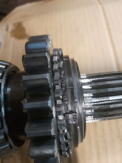

Daar gaan we dan. De versnellingsbak van Project 6600 helemaal uit elkaar gehaald. Het is een beetje puzzelen maar met werkplaatshandboek en explosietekeningen komen we er wel.
Als het goed is komt morgen de man die mij de ombouwset en gereviseerde assen levert langs. Hij moest in de buurt zijn en tipte mij dat het te niet ver om was, zodoende.
Benieuwd wat hij allemaal ziet. Mij lijkt de syncro van de 4de versnelling aan vervanging toe, de rest hoor ik wel...
Wordt vervolgt!

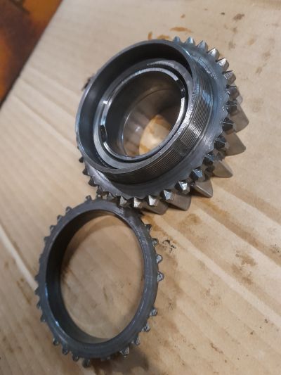

Bij mn fendt kan je de slijtage vd synchro meten met diktelemmers tussen de tandjes van de synchro ring en het tandwiel, en volgens die waarde kan je in de boek kijken of ie nog binnen tolerantie zit. In de praktijk is hij meestal versleten, want je krijgt er geen diktelemmers meer tussen omdat de synchro al zo ver gesleten is dat de vlakken gewoon tegen elkaar lopen 😬

In de werkplaatshandleiding staat de afstand. Weet zo niet vanbuiten wat die afstand mag zijn.
Ik heb even gekeken toen de bak nog in elkaar zat bij de 3de en 4de versnelling en daar had ik dacht de 3de nog geschat ruim een millimeter en de 4de kwamen bijna tegen elkaar zoals je zegt. Morgen bekijk het beter. Ik had niet de indruk dat hij slecht schakelde, maar of dat een indicatie is...

Syncro's vervangen opzich niet. Dat is het pakket uit elkaar halen en nieuwe ringen dacht ik. Ik heb het nog nooit gedaan, dus ik hoor het morgen wel hoe dat zit. Heb er ook geen idee van wat zoiets kost. Ik wil het wel goed doen omdat ik nu al zover ben. Lagers komen er wel nieuw in zowiezo.

Ja, gisteren bezoek gehad van de man waar ik de snelgang besteld had. Heeft hij gisteren geleverd. Hij had een gebruikte Zahnwelle, die nog goed bruikbaar is. Die kon ik iets schappelijker aankopen. Hij heeft gelijk ook alles bekeken. Enkel de Syncro van de achteruit moest vervangen worden, maar omdat er bij de snelgangen ook syncro's zijn kon ik daar een betere van gebruiken. Verder lijkt de "schade" zich te beperken tot een tandwiel dat in de "Vorgelegewelle" gefreest is. Daar zitten putjes in. Ik heb een ZF T318 staan en zoek uit of hierin dezelfde zit. Als die goed is kan ik die omzetten. En anders kon hij mij een goede leveren. De rest lijkt allemaal goed. Het lijkt erop dat de trekker minder uren heeft dan wij gedacht hadden. De staat is gewoon goed. Ben ik wel blij om.
Ik kreeg wel de tip om lagers bij ZF te bestellen en niet gelijk welke webshop, ook al zijn het SKF, Timken of FAG lagers. ZF laat hun lagers naar eigen specificaties maken, daar zit bijvoorbeeld verschil in de groeven voor smering.
