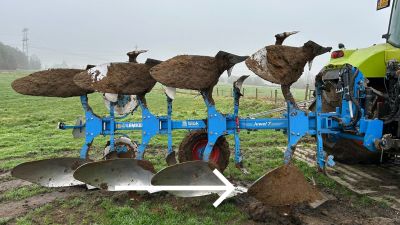

Toch maar proberen de klei op winter voor te leggen. Helaas was de klei nog zo vet dat het net niet mooi ging.

net te vet
Ja de vorst zet ook nog niet echt door helaas
BeuwerAkkerbouw
@mdoornekamp ja klopt had het graag om willen leggen maar inderdaad het plakt nog net te gek

SJB533
@BeuwerAkkerbouw
Heeft die een tik gehad of lijkt dat doordat er klei op zit?
BeuwerAkkerbouw
@SJB533 nee lijkt zo
mdoornekamp
@BeuwerAkkerbouw misschien eens een stroken rister proberen. Of is dit incidenteel
BeuwerAkkerbouw
@mdoornekamp deze ploeg net gekocht😂, opzich zou het moeten gaan maar het is er gewoon nog niet mooi genoeg aan dus gewoon eventjes geduld hebben…
ronald-deutz-fahr
@mdoornekamp ik dacht altijd dat een stroken rister juist was voor lichtere gronden, maar dat is dus niet zo?
mdoornekamp
@ronald-deutz-fahr
lichtere gronden
Nee niet altijd. Plakkerige grond. En dat is op de foto het geval. Haaha. Maar ploeg moet inderdaad mooi blank zijn. Als je alleen zand ploegt, kun je soms beter een korter rister hebben ipv W52 lang klei rister
BeuwerAkkerbouw
@mdoornekamp ja ons aria’s varieert de grond slag van 55% tot 7% afslipbaar, dus heb liever een goed klei rister. Zelf ook niet super fan van stroken risters op zwaardere stukken…
StevenBomers
@mdoornekamp strokenrister ploegt hier voor geen meter. Zorgen dat je risters goed blank zijn wel
mdoornekamp
@StevenBomers ok. Stroken zie je ook niet veel meer. Ik heb ploeg altijd binnen staan. En swinters risters in de olie
BeuwerAkkerbouw
@mdoornekamp ja wij normaal ook maar deze vorige maand gekocht met roest op het rister😅
MaartenMandemaker
@mdoornekamp Hier in de omgeving zie je alleen maar strokenristers
mdoornekamp
@MaartenMandemaker jij geen stroken toch
MaartenMandemaker
@mdoornekamp Ja, op de vorige Rabe ploeg ook al
BeuwerAkkerbouw
@StevenBomers ja hier zit veel oer in de grond daar door plakt de grond verschrikkelijk, risters iets blanker maken is misschien nog wel een oplossing, waren goed bruin toen we hem ophaalde...😂
