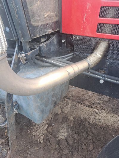

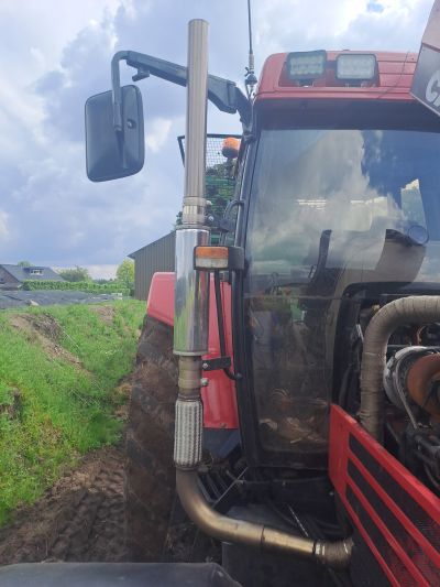

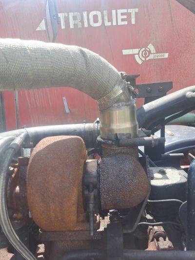

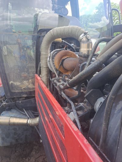

Hoe heb je de uitlaat onder de motorkap lopen zo naar de rechter zijkant?
marco955
MaxxuM4ever
Aha je hebt de demper opgeofferd. Zal wel lekker klinken nu. Scheelt een berg zeker als de de daklampen aan hebt. Ik heb ze bijna nooit aan omdat de helft van het licht tegen de uitlaat aan reflecteert.
marco955
@MaxxuM4ever demper zit naast de verlichting. Maar na een paar vrachten voor de tebbe werd het geluid wel een beetje meer.
