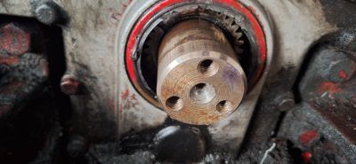

Mijn project weer even opgepakt.
Ik ben de voorste krukaskeerring aan het vervangen van mn inter 453. Deze lekte fors.
De ring om de krukas zit helaas muurvast. Ik heb zelf schroefdraaid getapt en deze constructie nagemaakt van iemand van dit forum. Maar geen beweging in te krijgen. Toevallig iemand met een tip? Alvast bedankt
renault gek

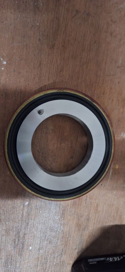

Zoals ik het zie ben je aan de krukas zelf aan het trekken dat gaat niet werken de kering is enkel de rode ring met het zwarte deel wat op de krukas zit. Probeer maar eens een parker in de kering zelf te draaien en hier aan te trekken.
Mark_Schuurmans
Klopt inderdaad. Ik een complete set. Dus de keerring en de metalen ring die om de krukas zit.
renault gek
@Mark_Schuurmans aah oke ik heb destijd enkel de kering vervangen heb dan wel een D-179 motor er in liggen durf niet te zeggen of dit het zelfde is
renault gek
@Mark_Schuurmans mogelijk eerst de kering er los uit trekken en dan de binne ring wat warm stoken zorgen dat de krukas zelf niet mee op warmt en dan er af trekken.
sybren
Volgens mij moet je dat hele aluminium huis er voor weg trekken, niet aan die ring komen daar centreer je de boel mee.
Mark_Schuurmans
@sybren het is juist die ring die meegeleverd wordt in de keerringset en ook dat er echt aangegeven wordt dat het compleet vervangen moet worden. Maar t komt wel goed. Mooi op t gemak

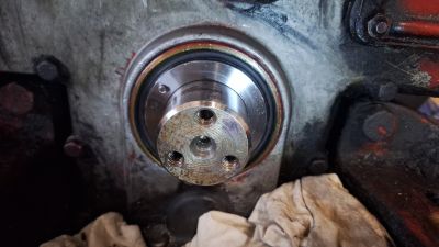

Mark_Schuurmans
Gelukt. Flink kruipolie en dan komt t goed
Mark_Schuurmans

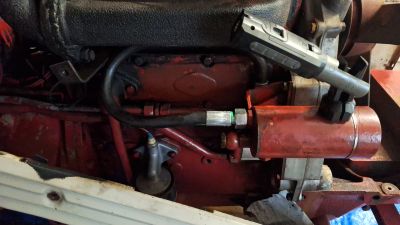

Weer wat verder met opbouwen
Nieuwe keerring met slijtring geplaatst. Alles even wat in de olie gezet tegen drooglopen bij de eerste start.
Omdat toch alles open ligt meteen een hydroliekslang vervangen die zn beste tijd had gehad. Nu kan het opbouwen weer beginnen. Koelsysteem spoelen en dan hopen dat alles lekvrij is😅
