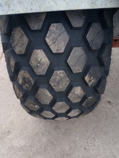

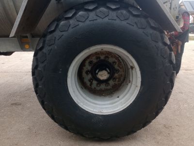

Foto van een Kaweco mesttank van 7m³. Afgelopen zaterdag de nieuwe sloffen onder de tank gemonteerd die we vrijdag opgehaald hebben. Nu kan de tank weer een 15 jaar vooruit. De vorige alliance banden hadden we 10jaar terug 2de hands op de kop getikt. De Alliances waren helemaal verdroogd waar dus door de scheutjes de lucht ontsnapte. Huidige banden Acsenso 28L26.

Geen radiaal banden erop?
Diagonaal is altijd zo stug

@Fendt926Driver Als ik er radiaal op wilde hebben dan moesten de velgen worden aangepast en spoorde hij aan iedere kant nog 12cm verder buiten de trekkers. Nu maakt mij dat niet uit want ik heb al het land rondom huis liggen, maar de buurman heeft 25 hectare van huis en dan wordt het tank toch wel aardig breed op onze smalle weggetjes. Ik ben van het najaar bij een 8 kubs joskin tank wezen kijken die reed op 28 lr26 banden de radiale versie dus maar op lage druk vond ik niet teveel in de graszoden snijden zal doende toch maar weer voor diagonaal gegaan.

Deze maat bestaat ook in radiaal. 28LR26

@frank_mf klopt maar die banden zijn hoekigere en dan sleept de band aan de bovenkant tegen de tank

Mooie graslandvriendelijke banden. Bij Combi Drain hebben ze dit type band ook als gazonband en onder de zandkarren. Fijne banden die ook met lage druk een mooie voetprint hebben.

@Fast Eddy wel opletten dat je diagonaal banden niet te zacht rijdt. Ze gaan namelijk best snel scheuren hierdoor. Als je lager in druk wilt moet je eigenlijk naar radiaal.

@Fendt_103Luuk wij reden met de Alliance altijd op 0,8 bar en dat ging altijd super

0,8 vind ik wel vrij dapper😅 hier met de nieuwe 23.1l26 banden toen op 1,2 maar dat vond ik al enthousiast. Dit zijn wel 28.1 of niet?

@johndeere6230 deze zijn 28L26. Die 0,8 bar kan bij ons wel omdat ik dan eigenlijk alleen maar over grasland rijd en nauwlijks op het beton alleen bij het laden bij de put zeg maar. Als je op verharding met 0,8 ga rijden dan begint hij bar te springen en te zwabberen

Ja precies, dan wil het nog een keer. In die 28.1 is er nog een keer wat radiaal te vinden. Is met 23.1 wel lastiger…
