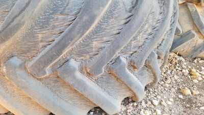

Wat is dat rubber aan dat frontgewicht?
DriveJohnDeere
@ljdekker
Lijkt mij tegen het stof of zoiets?
maikwolsink
@ljdekker voor de stoppels, deze drukken de stoppels in de rijrichting zodat de banden minder beschadigen
ArjenB
@ljdekker de graanstoppels vreten de nokken kapot omdat ze zo stug zijn.
Je krijgt een kom voor de nok waar de stengels ombuigen als je geen rubber matten gebruikt
ArjenB
@ljdekker zo komen ze er uit te zien zonder. Uiteindelijk komen de nokken er af of de stoppel komt door de koortlagen
