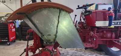

Foto van een International 453. 30 inch velgen pas gemaakt met een 28 inch hartplaat, en nieuwe spatborden gemaakt die mooi over de 30 inch wielen staan, zonder blokken of verlengplaten te hoeven gebr

Foto van een International 453. 30 inch velgen pas gemaakt met een 28 inch hartplaat, en nieuwe spatborden gemaakt die mooi over de 30 inch wielen staan, zonder blokken of verlengplaten te hoeven gebruiken

Aanzicht zonder wiel geen kokers of profielen genomen die van binnen uit kunnen gaan roesten, zijplaten 3 mm dik en bovenplaten 2 mm

@jirmo850 hoe heb de zijkanten van de bovenplaat gewalst?

@Leenstra de bovenkant komt bij histoparts weg, rest is zelfbouw

@jirmo850 ah ja dat is het makkelijkst, ik wil ze ook wel nieuw maken. Maar dan ook iets breder, ik denk dat ik die rand er maar aan moet lassen.
