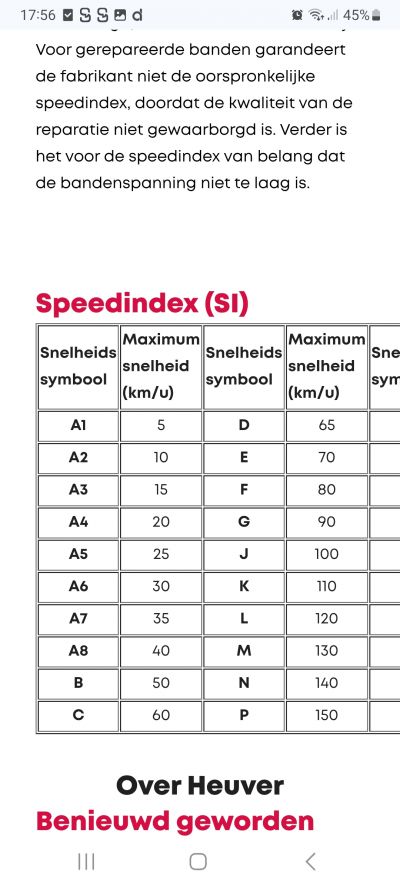

Maar snelheids label wordt zeker op gelet
Hier staat de speedindex

@Rut-bollenstreek als jou trekker 40kmh kan en je wilt hem daarop hebben moeten alle banden een A8 snelheids label hebben.
1 band met een A7 er tussen en de hele trekker wordt op max 35kmh gezet
