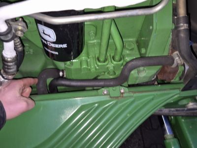

Op aanraden van @john deere 7810 ff een stukje kachel slang vervangen.  Het was inderdaad al een dikke darm geworden

@JD 6110 verstandig ik had die vorig jaar ook stuk op een 6430. Scheelt een keer langs de weg staan

Preventief vervangen is ook onderhoud. Leuk dat zo`n tip via TF gegeven wordt.

Kijk goed bezig! Voorkomen is beter dan genezen.
Vaak het beginnend probleem voor een nieuwe koppakking. Trekker loopt je x goed heet als chauffeur te laat door heeft. Half jaar later kun je er op rekenen.

@john deere 7810 vaker gezien dus.. slangetje kapot en dan koppakking ook kapot ?
@john deere 7810 zit deze slang ook op de 10 series?

nee die hebben dat anders.
