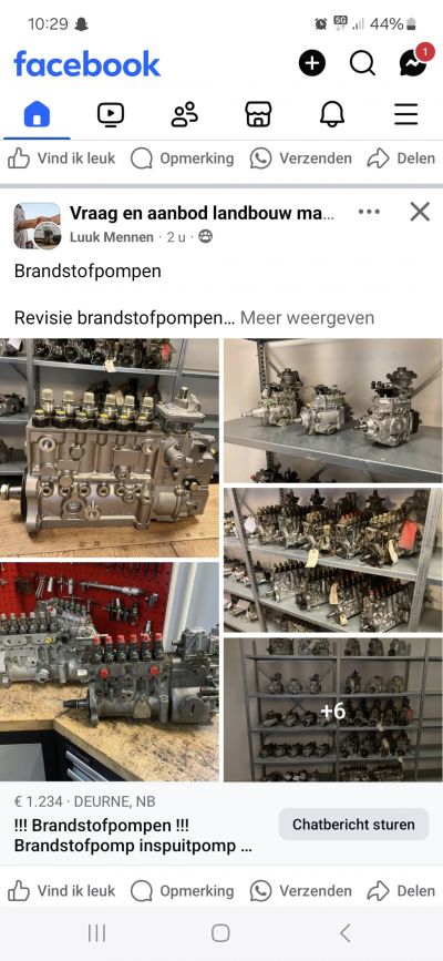

Misschien heb je hier iets aan,op de rechter foto lijkt er een beetje op

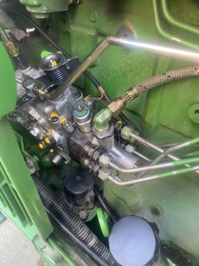

Pomp komt aankomende week terug van revisie en dan gaan we het beleven.
dutchpower
@trekkerdockter Hoe hebben ze het klaar gemaakt? toch nog ergens eentje kunnen vinden?
trekkerdockter
Omdat ik het ook fijn vindt als er een probleem wordt teruggekoppeld, zie hier het eindresultaat.
@trekkerdockter omgebouwd naar mechanisch dus?
trekkerdockter
@casejxu klopt gewoon weer “old skool”😉vlammen 🔥
