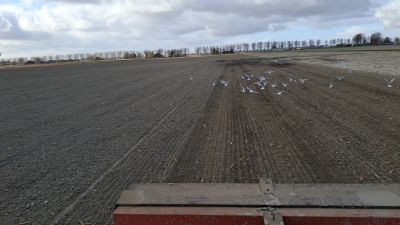

Foto van een Massey Ferguson 7S.190. Paar hectare grasklaver gezaaid. Foto is geplaatst door mf 6150 op 12-03-2025 om 20:57:01, met 16 reacties.
mf 6150
mf 6150
Fendt412vip
Het ligt er netjes bij. Al vaker klaver gezaaid in het voorjaar? Ik heb altijd begrepen dat het dan lastig aanslaat.
mf 6150
@Fendt412vip
Van t najaar was t nogal een slagveld dus heb toen eerst zo diep mogelijk met de paragrubber losgetrokken en later met de karat vlak gelegd. Zaaien was toen geen optie, perceel ligt ook een soort in een kom (hoogteverschil van 70cm op plekken). Is provinciegrond maar die willen niks wat betreft kilveren, en ze geven t tekort uit om het werk rendabel te maken om t zelf te doen.
Ja wel vaker gedaan, ging altijd goed eigenlijk
Fendt412vip
@mf 6150 Ah zo, dan is dit de mooiste oplossing inderdaad.
