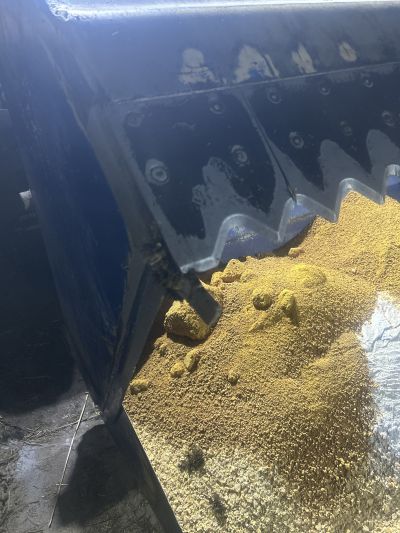

Foto van een AP Kuilhapper. Me pa was vanmorgen nog een putdeksel tegen gekomen tijdens persvoer happen 🤦‍♀️🤣🤣Toch wel degelijk kwaliteit. Weinig schade ( gelukkig ) aan de happer
@Baltus_steyr hoe is het putdeksel in de kuil gekomen?
Precies tussen de messen van de raapwagen door??

@Fendt926Driver de kuil lag netjes op de putdeksel.
Kuil ligt op een opslagput. Je moet er alleen altijd verdacht op zijn dat er een putdeksel zit, vaak gaat het goed alleen deze keer niet 😂

Knap werk zo😂 weet je in ieder geval dat het mes scherp is

Even blokje hardox op je punten lassen, dat kost je mes nog een keer.

@J asper op de hoeken bedoel je?

@Baltus_steyr Idd, uit ervaring 🙈🤑

@J asper dat blokje steekt wel een cm of 4 uit😵
Heb voor tijdje terug wel een paar rupsjes op de hoeken bij op gelast, dan raken de hoeken de grond eerder als het mes. Alleen met pin en niet liggend lassen valt nog niet mee🤣

Hier ook al een keer gehad, heeft bij ons wel een mes gekost, gelukkig een korte.
