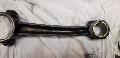

D.Jansen
@Aris v Deelen kijk uit met aantrekken, je hebt zo de drijfstang krom.
Aris v Deelen
@D.Jansen gaat niet met lomp geweld hoor, en met een kort rukje loopt ie al
D.Jansen
Aris v Deelen
@D.Jansen dat komt alleen door aantrekken?
D.Jansen
@Aris v Deelen kan maar zo. Deze wel
Niet de eerste of laatste.
Ik trek ze nooit aan.
Kramer U800
@Aris v Deelen Aantrekken nooit meer doen alsjeblieft, er hoeft maar iets te gebeuren en je drijfstang is krom. Je zal niet de eerste zijn die het overkomt. Die half- en vol diesels moeten gewoon op de startmotor goed heen- en weer gaan en van zelf aanslaan. Ik weet het, het komt heel precies bij deze types maar het moet allemaal top in orde zijn anders krijg je ze niet gestart. Je hebt tegenwoordig ook startmotors die krachtiger zijn en de motor door de compressie heen trekken, deze zijn betrouwbaarder. Geluid van zo'n pendel startmotor blijft natuurlijk uniek 😁
Mooi dat je in de buurt een voorbeeld hebt staan. Als je een beetje handig met staal bent dan kan je die onderdelen zo namaken.
Aris v Deelen
@Kramer U800 dan gaan we dat maar niet meer doen, maar inderdaad mijn voorkeur heeft ook de pendelstarter.
