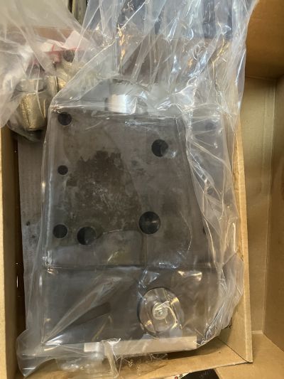

In mijn zoektocht naar een dubbelwerkend ventiel. Kwam ik erachter dat meerdere merken hetzelfde hefventiel van Bosch gebruiken. Gelukkig heb ik nog een onderdelenboek van een Fendt 100 serie. Mijn vermoeden klopte. Een dubbelwerkend ventiel past ook naast mijn hefventiel. Vrijdag maar een gekocht bij een handelaar in Fendt onderdelen (Joop Platen).

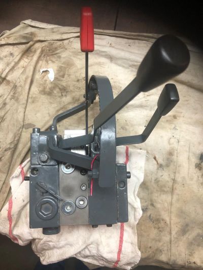

Het hefventiel van de Steyr wordt momenteel opnieuw afgedicht. Dan kan straks het dubbelwerkend ventiel er mooi naast.

Het nieuwe dubbelwerkend ventiel.

Ik kreeg gisteravond een foto dat hij weer in elkaar zit. Nu de hydrauliek hendel nog op de juiste plek buigen.
De foto

Echt super dat je deze nog nieuw kan krijgen, ik had het ook gezien. Zal wel even wat geld kosten, maar beter duur dan niet te koop.

Idd zo'n bosch SB7 ventiel kan je op vrij veel terugvinden uit die tijd. Dacht dat ze op de duitse internationals ook gebruikt werden, en idd op de fendt 100 en 600 serie, op mb tracs, schluters en steyrs, en misschien nog wel andere merken ook. Een enkelwerkend zal je nog eens tegenkomen in occasie, maar de dubbelwerkende zijn vrij populair 😁 Je komt soms wel nog andere modellen ventielen tegen, die werden dan met adapter plaat naast de 3 gaats SB7 gebout. Ik heb er ook zo een zitten op de 106SA.
