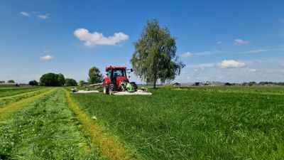

Ik zie dan toch weer voordelen van maaiers met breedafleg.
Herbert
@radium45 mn achtermaaiers gooien het al heel breed, dat scheelt al wel fors. De frontmaaier draait naar binnen alles op een zwad, je kunt tijdens de eerste keer schudden duidelijk verschil zien in de zwaden qua droogte. Zit te kijken of ik iets op de triple kan maken om dat zwad achter mij uit elkaar te gooien. 2 rotors van een acrobaat oid.
Herbert
Kun je hier wel zien.

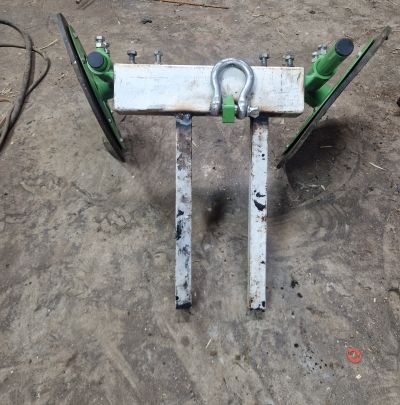

hobbyboer
Quote Reactie van @Herbert:
Dat plan heb ik ook gehad toen we van een 2.65 frontmaaier naar een 3.20 brede versie gingen en ik de pz tk210 losse hefkneuzer niet geschikt vond om het grotere zwad te verwerken.
Ik ben nog steeds groot voorstander van voor op zwad leggen tussen de trekkerwielen, zodat je het gras niet vast drukt in/op de grond, en dan gelijk achter breed afleggen voor sneller drogen.
De spullen had ik al verzameld: een oude accordbok als basis in de hef, een dw-cilindertje om de werphoek te verstellen tijdens het maaien om de werkbreedte gelijk te houden bij wisselende omstandigheden, en 2 asstompen en velgen om een soort dubbele mini acrobaat borden van te maken.
Het is er toen niet van gekomen omdat we toen op het laatste moment toch besloten hebben om een nieuwe hefkneuzer bij de nieuwe frontmaaier te kopen.

Herbert
@hobbyboer ja dat er niet overheen rijden spreekt mij ook wel aan. Alleen achter de triple zit het zo ver achter de achteras dat het nog wel een uitdaging is om dat degelijk te laten werken met uitzwenken en hoogteverschillen opvangen. Deze eerste proefopstelling werkte niet, maar zit te denken of ik het nog vast op de kipperknoppel kan maken. Volgt het veel mooier de grond vlak bij de achterwielen zonder te hoeven zwenken etc en kun je het ook met wat meer druk op het zwad laten werken wat zo niet lukte.
hobbyboer
@Herbert ik vind je proefopstelling niet eens zo raar, eigenlijk best goed al.
Mooi formaat, ketting eraan zodat hij bij proppen of obstakels kan uitwijken naar boven (neem ik aan?)
Misschien nog iets smaller/dichter bij elkaar?
En ik denk dat je er niet onderuitkomt om er tanden aan te maken, net als een acrbaatbord.
Die tanden hoeven (naar mijn idee) niet verend te zijn, want ze raken de grond toch niet (je wilt immers dat een deel van het gras blijft liggen).
Maar wel goed stekend in de rijrichting (= slepend in de draairichting), zodat aan de achterkant het gras makkelijk van de tanden afglijdt.

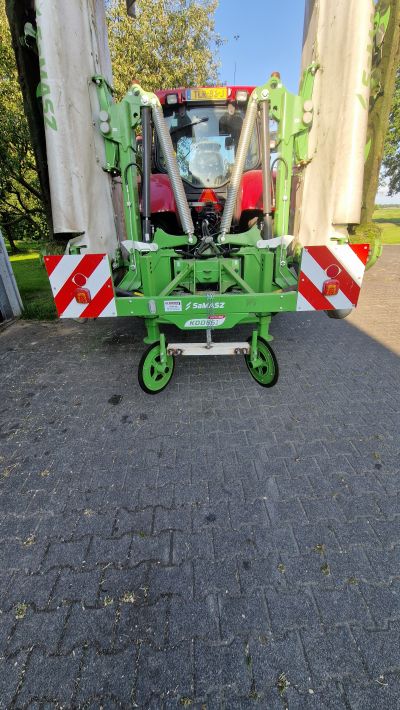

Herbert
@hobbyboer zie nu pas dat ik niet meer gereageerd heb. Ondertussen een 2e opstelling gemaakt die zo in het frame van de zwaailat schuift met een vergrendeling op de kipperknobbel. Met die ketting werkte zo niet. Te licht om gras te verwerken en rolde er zo overheen. Met tanden zou het idd veel beter gaan, maar het had nog wel meer nadelen op die plek ver achter de maaier. Nu kan ik zelf een vaste hoogte bepalen die vlak bij de achterwielen mooi bodemvolgend is. De zwarte ring is aardig flexibel dus kan wel wegvouwen bij proppen. Komende dagen maar eens proberen, ben benieuwd.
