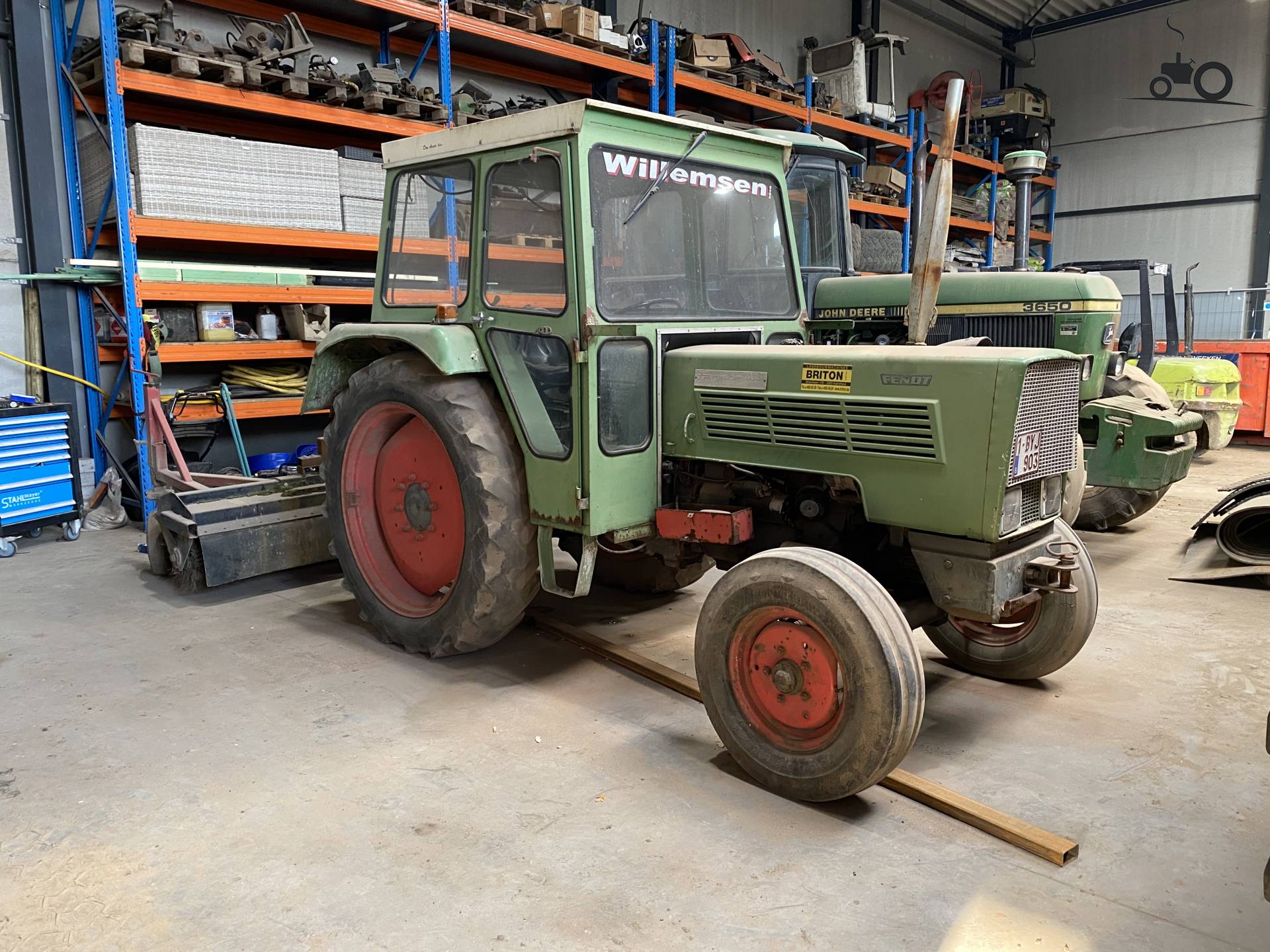

Bij het uit elkaar trekken van de versnellingsbak / tussenbak heb ik wel gezien dat mijn tractor er vroeger ook al last van had.
Foto van een Fendt 103
Is dit "gemakkelijk "op te lossen of zou er meer aan de hand zijn ?
