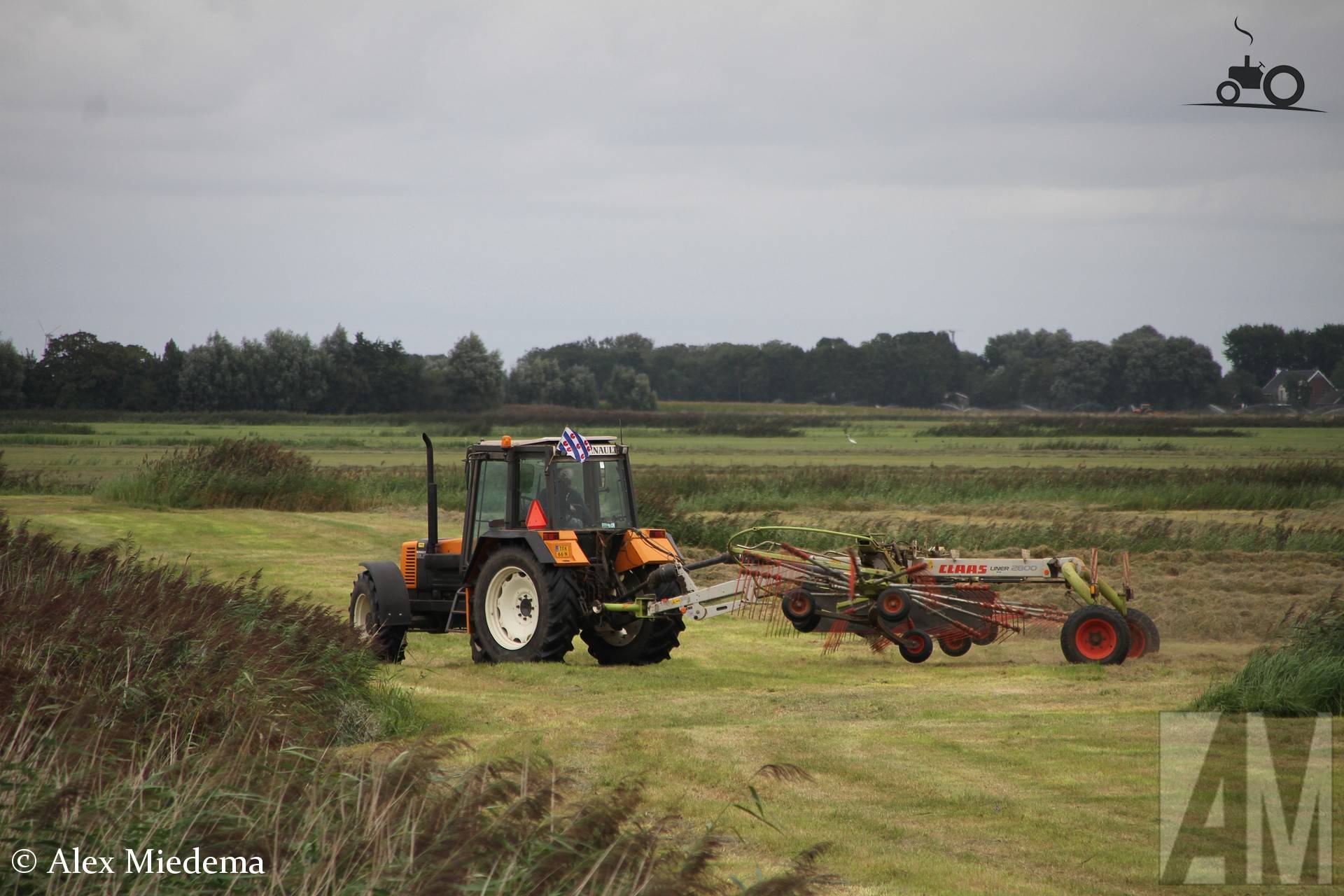

Nu zal een 2800 denk net onder de 4 meter blijven.
