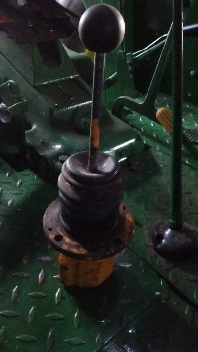

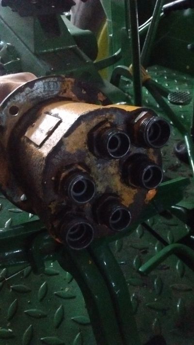

Goede avond,
Ik heb een jd 3130 en daar zit maar 1 enkel werkend ventielblok op. Nu was mijn vraag of ik dat ventielenblok kan vervangen door een kruishendel ventielenblok van een oude Ahlmann shovel. Kan dit en of zie ik nog wat over het hoofd.
Alvast bedank.
Niels

Kan niet met een ahlmann ventielenblok en hendel omdat die 9 bar olie gestuurd zijn. Wat jij laat zien is de servo gestuurde kruishendel en niet het servo gestuurde 4 dubbelwerkende ventielenblok.
Als jij hydrauliek specialist bent is het werkend te krijgen maar gaat wel heel veel kosten. Ook met jou enkelwerkende ventiel is dit niet aan te sturen.
Een 3 dubbel werkend blok van bijvoorbeeld een voerbakje kun je wel op jou trekker maken maar dan wel gevoed door jou enkelwerkend ventiel.

Das inderdaad een servoblok die een ventielenblok aanstuurt.
Werkt normaal tussen de 0 en 30 Bar.
Het ventielenblok van een Ahlmann is er één met een open middenstand, terwijl die John Deere een gesloten middenstand nodig heeft.
