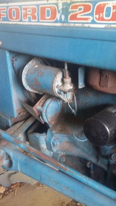

Ik heb zins een paar dagen een ford 2000 om mijn gras te maaien, de toerenteller kabel. zit los aan de voorkant maar ik kan niet zien waar die in moet kan iemand mij zeggen waar dat zit,

Zie foto
Hier dus

Wanneer er een andere dynamo, of een wisselstroom dynamo gemonteerd is, waar deze aandrijving niet aan zit, weet ik niet zo snel hoe zoiets eenvoudig is op te lossen.
Als het gaat om alleen de aandrijving tussen dynamo en tellerkabel is dat eenvoudig, deze zijn nog te koop.
Latere modellen hadden een aandrijving van de tellerkabel vanaf de nokkenas, hiervan draait de kabel in de andere dichting, en is er daarom ook een andere teller nodig.
Algemeen:
Hij wordt aangedreven door de dynamo, zoals te zien op de foto, en loopt dan onder de motorkap door naar het dashboard.
In de rand om het dashboard zit op elke hoek een boutje waarmee deze vast geschroefd zit in de motorkap, deze boutjes kun je eruit draaien, en dan het dashboard een stuk naar je toe halen. Je ziet dan in het midden achter de toerenteller een draadeind, hier hoort de toerenteller kabel op geschroefd te zitten.
