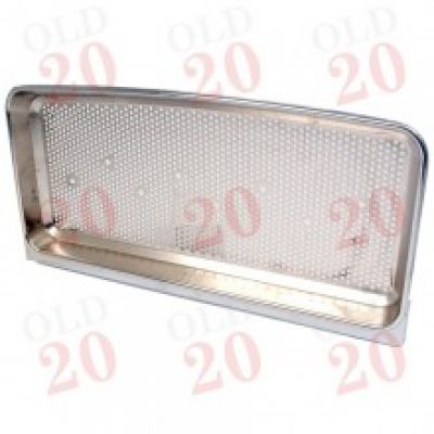

Plastic gril

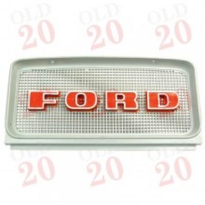

Preforce gril waar de rode Ford letters in komen
