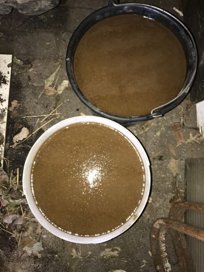

Hallo, de versnellingsbak maakte een nogal raar geluid dus heb de olie na de tijd afgetapt of er nog wel goede olie in zat maar die blijkt hardstikke smerig te wezen

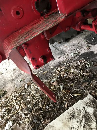

Maar volgensmij heb ik ook de verkeerde plug losgedraaid.
kuipers135
De plug
De olie met waarschijnlijk vocht erdoor

Beste Kuipers: Bij gebrek aan beter, gebruik de documentatie uit de handleiding van de D-439:
Olie verversen versnellingsbak/achterbrug: Afbeelding 41 + 42 + 43 + 44.
drive.google.com/file/d/…
de plug
Deze is goed voor het aftappen van het voorste deel van versnellingsbak/achterbrug. Er is echter nog een dieptepunt: onder de aftakas zit de aftapplug voor het differentieel.
Olie: 20 liter SAE 89(W90).

@Wimsumar oké dus ik moet hem ook aftappen onder de aftakas waar kan ik de olie bijvullen of peilen? Naast de vernellings pook? Word niet veel wijzer van de handboeken

Ehhh, ja, vuldop (waarschijnlijk bij jouw 430 op zelfde plek als een 439) bij de versnellingspook en de peilplug rechtsonder het voetenplatform, bij de rempedalen.

Dus als ik het goed begrijp zijn de aftapplug die ik heb losgedraaid en die onder de aftakas zitten met elkaar verbonden dus is het verstandig om die ook los te draaien. Heb nu inmiddels als 3 emmers vol met olie. En dan 20l naast de versnellingspook ingieten. Welke plug is van de hydrauliek en de hef?

Nee. De versnellingsbak en achterbrug zijn welliswaar 1 zelfde oliereservoir, maar omdat er 2 dieptepunten in zitten zijn er ook 2 aftapplaatsen. Het maximum olieniveau kan wel op 1 plek gecontroleerd worden omdat de olie op die hoogte vrij heen en weer kan vloeien.
