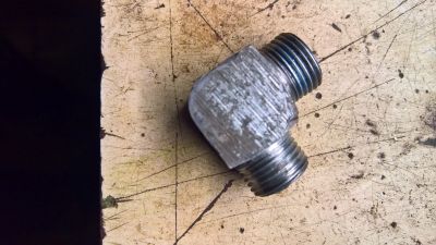

Ik heb Fendt 103S gekocht waar op dit moment de olie onder uit het verdeelblok van de hydauliek verdeler spuit...Na demontage blijkt het revisie bedrijf (uit Veenendaal) verkeerde fittingen te hebbeb gebruikt...Vakmensen.
Ik ben op zoek naar een knie fitting, 18mm. buiten-conisch / buiten met snijring aansluiting 12mm.
Iemand enig idee waar deze te koop zijn. Ik heb een leverancier via internet gevonden, maar het lijkt mij iets overdreven om 500 stuks in te kopen.

[quote="@Koiter" p="1454834"]De buiten maat is opgemeten met een schuifmaat. De ene aansluiting zit in het verdeelblok en zou conisch moeten zijn. Ik ben bij verschillende hydrauliekboeren geweest maar deze kunnen iets dergelijks niet leveren. Ik heb verschillende verlopen en knieen gehad maar deze passen niet tussen het blok en de achteras...

@Tinus Nee, deze staan er niet op. Ik heb alleen de maat van de schroefdraad 2x 18mm. 1x conisch (in het verdeelblok) en 1x met 12mm. snijring aansluiting, met wartel.

Hier kun je per stuk kopen, niet identiek maar voor een paar euro heb je een adapter met kniekoppeling. Nieuw en dicht. hydraulicworld.nl/products/1395/…

@kievitjeburen Bedankt boor de link. De juiste knieen gevonden...

@Provily bij Kramp kennen ze wel WEV12SM18 maar geen WEV12SM18.
