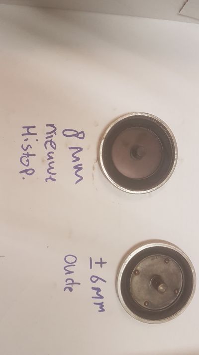

nu zijn we voorlopig hier gestrand, bij histoparts een nieuw membraam besteld, echter is deze niet geheel gelijk aan de originele die ik uit de pomp gepeuterd heb.

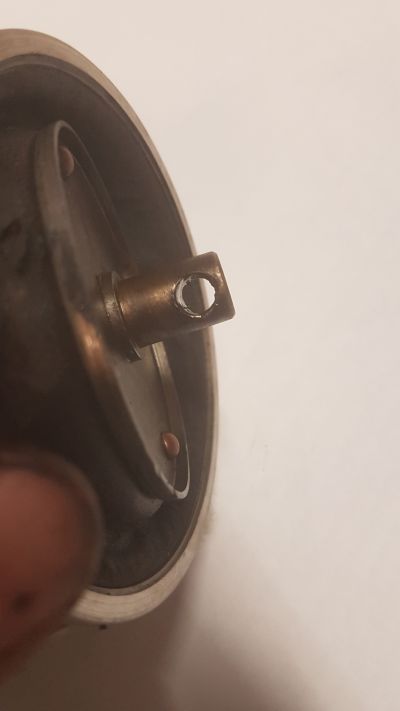

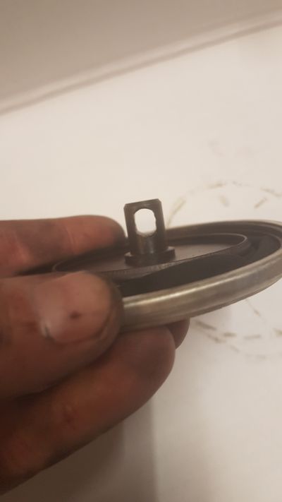

bij de originele is het gaatje waarde regeling aan vast zit ''uitgelopen'' tot een ovaal gaatje van ongeveer 6mm.
en het gat van de nieuwe is een ovaal gat van 8 mm.

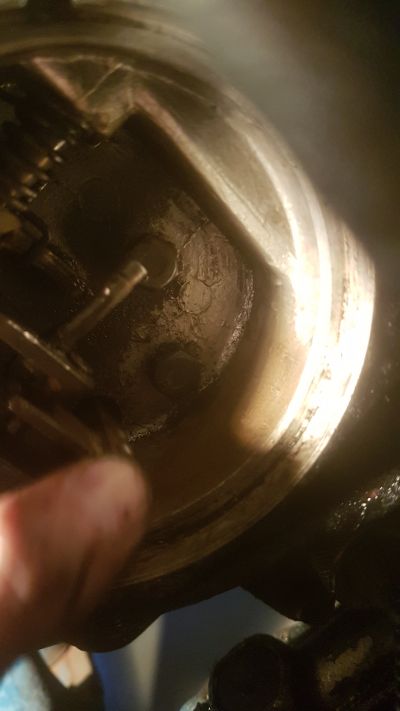

ook is het asje/pennetje van de regeling waar de membraam overheen komt wat ingelopen.
zijn er mensen met ervaring op dit gebied?
kan het kwaad dat er extra ruimte op zit? (geeft dit geen verkeerde regeling? kan dit het ploffen veroorzaken?)
waar kan ik eventuuel wel een goed membraam vandaan halen en een nieuw asje/pennetje van de regeling waar de membraam overheen komt?

Fordson Dexta - Vacuum membraam simms brandstofpomp, probelemen met vervangen
Ingelopen asje/pennetje van de regeling waar de membraam overheen komt
Gedemonteerde membraam
Histoparts membraam

Dexta's met vacuumpomp willen vaak een beetje gaan "halen" (constant op en neer in toeren).
Dit is meestal een combinatie van een minder wordend membraam en de pomp die wat van tijd af is gelopen.
Om het uit te sluiten zou ik de timing van de pomp ook eens checken!
als ik zeker ben van mn zaak met het membraam zal ik inderdaad de timing van de pomp een checken. maar zou hij dan nog wel normaal stationair lopen en goed kunnen trekken?
