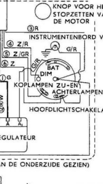

Beste forumleden,
Bij het zelf in elkaar zetten van een kabelboom loop ik tegen het volgende probleem aan: ik weet niet welke aansluiting op het contactslot bedoeld worden met de aansluitingen op het stroomschema, ik kan dit er zelf niet uit aflezen. Kan iemand me hierbij helpen?
Ook zie je op het elektrisch schema een aansluiting A1, deze zit echter niet op de spanningsregulator... wat wordt hiermee bedoelt?
Alvast bedankt!!
