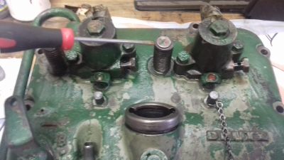

Wat is nu eigenlijk de functie van de 2 asjes -met spiraalveer bij het pomp huis naast de brandstofpompen?
Deze kunnen ingedrukt worden en blijven in een vergrendelde stand gefixeerd tot de krukas wordt verdraaid,en dan springen deze na enkele omwentelingen terug naar buiten.
Ik ken wel het décompressie systeem bij motors die met de hand aangezwengeld moeten worden, maar daar worden de kleppen in de cilinderkop enkele omwentelingen ingedrukt gehouden .
Of is dit ook een vorm van décompressie die dan vlakbij de nokkenas de klepstoters belet om te sluiten?

Ben ik ook wel benieuwd naar. Ik heb mijn pomp deze zomer gereviseerd, maar ik heb die asjes niet. Kan je misschien een foto uploaden van de binnenkant van de deksel? Ik heb er een 712 motor in zitten. De eerste D25 die er nog uitzagen als de F2L612/6

Binnenkant pompdeksel

Ondertussen uitleg gevonden via andere weg.
Wanneer de asjes ingedrukt worden komt een soort van spie tussen de klepstoters te zitten en worden deze kleppen een 3 tal omwentelingen opengezet om het aanzwengelen van de motor te vergemakkelijken.daarna ontgrendelen deze automatisch en kan de motor compressie maken.

@kristof d 25 Heb ik er ook wat van geleerd! Bij mij kan dat niet meer. Hebben ze bij de 712 serie dus blijkbaar er uitgehaald.
