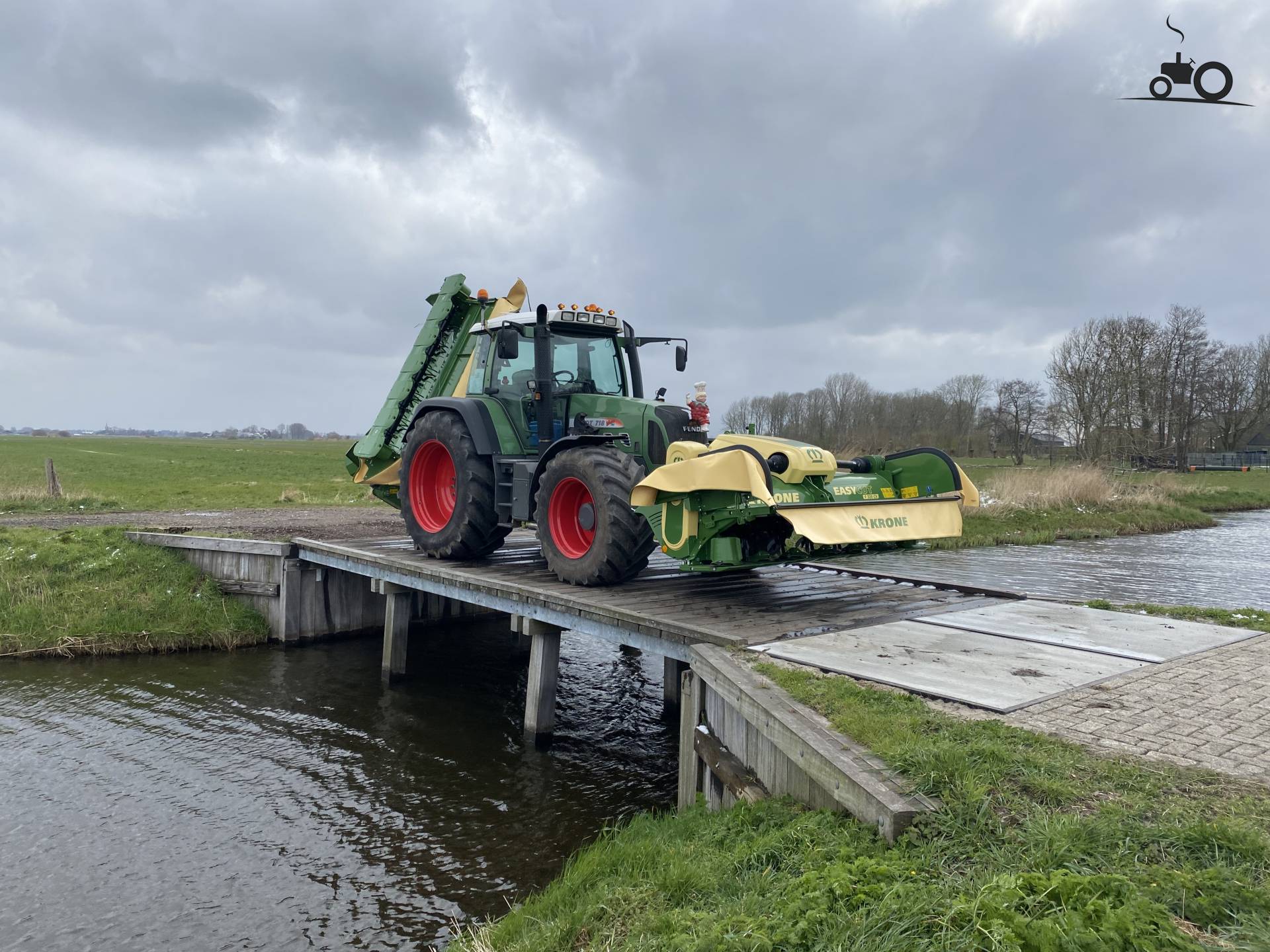

Twee jaar geleden een Fendt 718 gekocht met 9200h en een nieuwe vario . Prima trekker en comfortabel om mee te werken.
Vorig jaar openbaarde zich een vervelend probleem. Af en toe valt zomaar het motorvermogen terug. Vooral onder max.belasting (triple maaikneuzer) moet je zo een poosje (kwartier) wel10kmh. terug in snelheid. Gebeurt soms twee keer op een dag en soms eenmaal in de maand.
