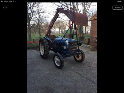

Wij hebben een Fordson super major.
Na het starten en rijden begint hij steeds meer te roken, vooral bij het kranen op de aftak as lijkt het wel steeds meer te worden.
