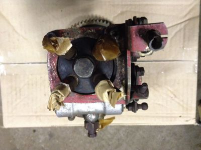

Moet ik in de brandstofpomp van mijn international 624 olie toevoegen?Ik las dit namelijk ergens alleen heb er nog nooit van gehoord.
De pomp is een Bosch met verstuiverleidingen onder een hoek.
Zo ja waar en hoeveel vul ik dan bij en met welke olie?
Alvast bedankt voor de reactie.

De (oudere) lijnpompen & regelaar hadden wel een oliecarter (al waren daar ook weer bepaalde modellen bij die hun smering rechtstreeks door een olieleiding van de motor kregen).
Daarom is het belangrijk om bij Rotatieve pompen goede brandstof te gebruiken, bij gebruik van rode diesel best smering aan toe voegen (2 takt olie 1:100) of additief zoals Desolite etc.
