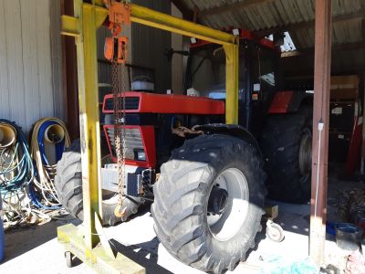

Case International 1455 XL - Topic over motor vervangen 1455 met veel foto's update hij is af
Hallo tf's.
Ik kon nergens iets vinden op dit forum over topics waar iemand steeds met zijn machine bezig is.
Mocht ik dit niet goed geplaatst hebben hoor ik het wel.
Sommigen hebben vorig jaar wel gelezen dat mijn 1455 kapot gelopen is.
Nu ben ik bezig hem aan het klaarmaken.
Zal proberen elke dag een update te doen in dit topic.
Met veel foto's. Wellicht heeft een ander er ook wat aan.
Foto's zullen nu wat door elkaar staan.
Vanaf morgen zal ik proberen elke keer een nette foto reportage met beschrijving te plaatsen.

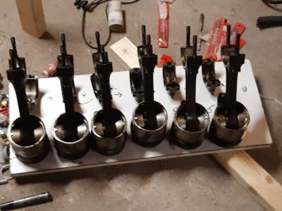

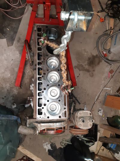

stephan-inter
Hierbij de oude schade
DennisZ
Nu heb je een ruilblok gevonden? Wij hebben een aantal jaren geleden ook 1 gerepareerd. Hadden hem met kapotte motor gekocht. Ze hadden de voor as eronder vandaan getrokken dus blok en carter waren net achter distributie gescheurd. Nieuw blok en carter gevonden en alles overgezet en hij reed weer๐Ÿ‘
stephan-inter
@DennisZ
Had vorig jaar al een andere motor gekocht.
Alleen nog geen tijd gevonden om het te wisselen.

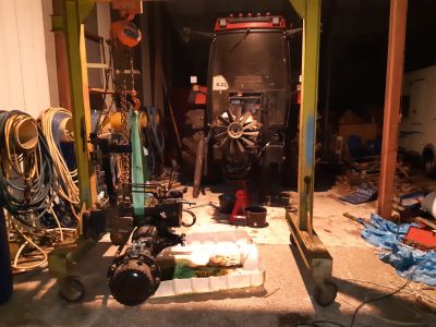

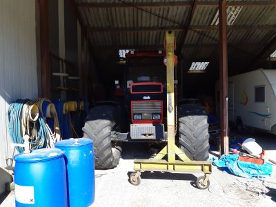

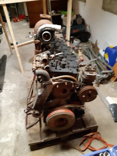

stephan-inter

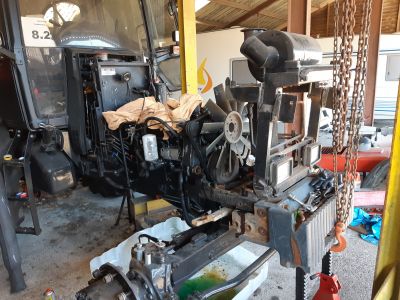

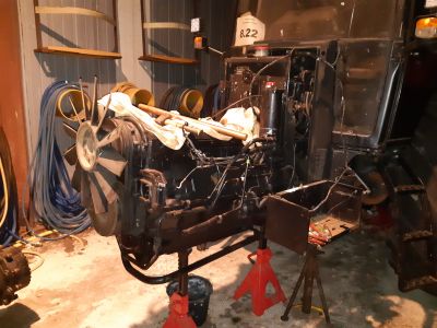

Vanmorgen weer even verder gegaan aan de uitbouw.
Morgen is het plan om zoveel mogelijk over te zetten naar de andere motor.
En dan hopelijk donderdag a vrijdag hem er weer in te hangen.
mf 6150
@stephan-inter
Leuk project! Ga het zeker volgen. Wat zet je allemaal over? Meeste zit al aan het nieuwe blok toch?
stephan-inter
@mf 6150
Meer dan je denkt eigenlijk.
Oliefilter houder.
Waterpomp
Dynamo steun
Alle leidingen.
Carterpan.
Koppelingshuis
Vliegwiel
Koppeling.
Enz.

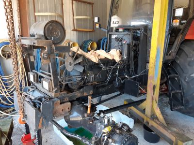

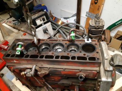

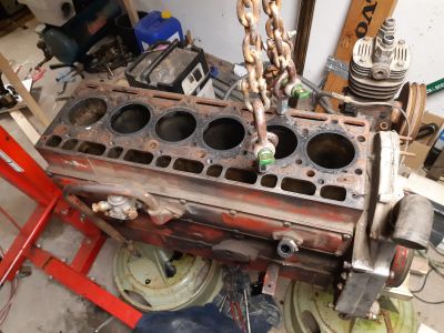

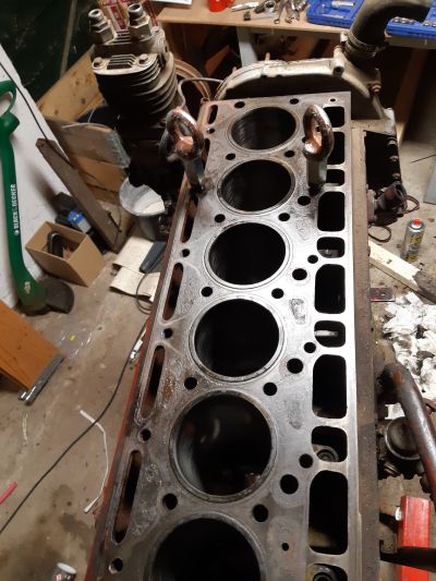

stephan-inter
Vandaag niet echt veel kunnen doen jammer genoeg.
Wel de vloeistof koppeling verwijderd en het huis.
En carterpan gewisseld van de kapotte motor.
Deze zat nog aardig vol brokstukken.
De zwarte pan komt straks weer onder het rode blok.

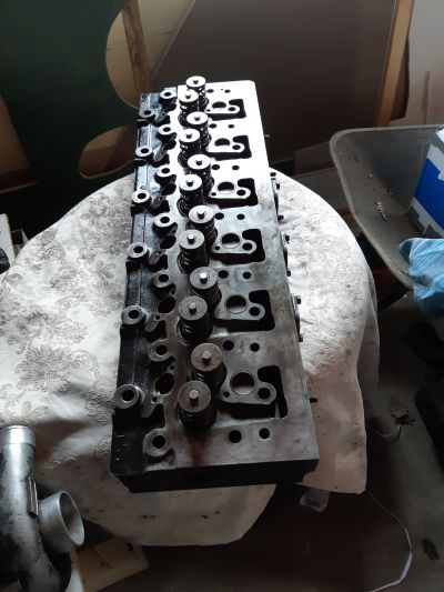

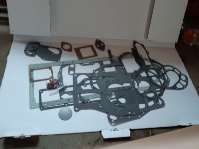

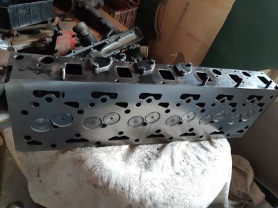

stephan-inter

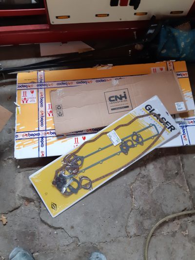

Vandaag w
Weinig tijd gevonden om wat te doen.
Nieuwe koppakking geplaatst.
Kop zit er op. Alleen op moment vastzetten kan pas als hij in de trekker hangt.
Carterpan schoongemaakt.
Morgen is de planning om de motor weer aan de trekker te bevestigen.
Hopelijk gaat dat vrij vlot zodat misschien de vooras er ook weer aan kan.

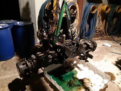

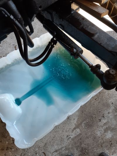

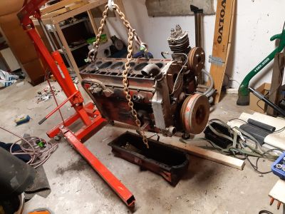

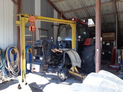

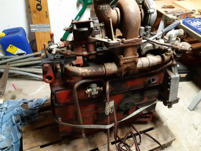

stephan-inter
Vandaag weer lekker bezig geweest al zeg ik het zelf.
Koppelingshuis over gezet samen met de vloeistof Koppeling.
Al wat delen aan de cilinderkop geschroefd
Motor aan de trekker bevestigd.
Vooras er onder.
En de banden terug geplaatst.
Nu staat hij weer op alle wielen.
Hopelijk vind ik morgen weer wat tijd zodat ik weer een stapje bij het eindresultaat kom๐Ÿ˜๐Ÿ˜Ž

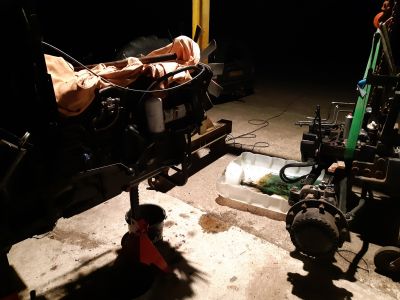

Vandaag eindelijk weer tijd gevonden om verder te gaan.
Bijna alle leidingen gemonteerd
Waterpomp
Uitlaat
Turbo motorkap
Begint weer ergens op te lijken ๐Ÿ˜

Vandaag de oude carterpan nog even leeg gehaald.
Dit is wat er overbleef.
Alles is echt aan stukken geslagen.
Heeft dus heel veel kracht achter gezeten.
Wat je op de foto ziet is stukken cilinderbus zuiger. Zuigerveren en onderste rubberenring voor busafdichting. En 2 zegeringen die nog gewoon heel zijn.
