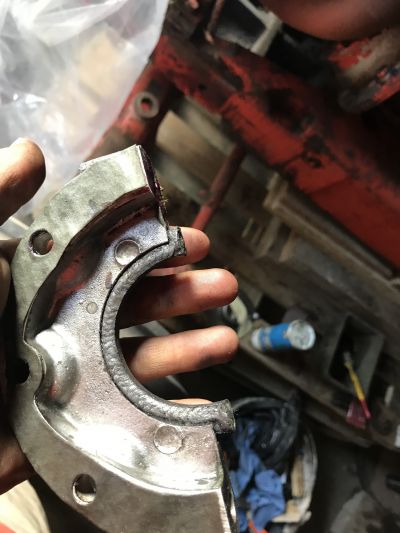

Hallo, ik heb geprobeerd de achterste krukaskeerring van een david brown 990 te vervangen maar ik krijg deze er niet goed in en hij blijft pakweg een halve cm uisteken.. ik had eens iets gelezen van hem eerst in de olie te leggen een par nachten maar dat helpt ook niet, hoe hebben jullie dit al eens gedaan en hoe hebben jullie hem er mooi ingekregen? Alvast bedankt

Je moet de veter in die naat drukken
Beetje vet aan de veter doen
Dan Met un pijpje druk en rollen krijg je m er wel in
Als ie er goed in zit knip je de veter af
Vervolgens doen je aan de houder en de boutjes kit of vlakafdichtings locite
Wel voorzichtig met aandraaien !!!
De houder wil nog weleens breken
Beetje rommelen en bewegen met aan draaien
Als de houder goed aansluit op het blok kun je de bouten en inbus bouten goed aandraaien
Succes

inderdaad het vetkoord zo monteren, ik laat altijd het vetkoord 1mm boven de kap uit steken.
en snijd daarvan de zijkanten schuin af.
Een vetkoord monteren is een vak apart. ik en collega's hebben er wel vaker problemen mee.
Ik geef je daarom ook de tip, laat de motor eerst eens goed warm lopen eer je hem weer tegen de transmissie schroeft en af bouwt. het zou jammer zijn als de lekkage niet meteen opgelost is.

@Huuuuub idd het blijft een vak apart die krukaskeering bij een david brown
Je moet het eigenlijk een keer gezien voor het mooie
Ik snap niet hoe ze ooit op dit idee zijn gekomen
Bij de 6 cilinders heb je gewoon een keering
Veel beter!!!
Ik heb het 1 keer mee gemaakt bij een 780
Die kregen we niet dicht
Vervolgens het blok van het chasis getild
Toen bleek dat de o-ringen tussen het blok en de motor vergaan waren
Effe jammer als je m al 2 keer over midde heb gehad vanwege olie lekkage
Maar idd effe warm laten draaien is het beste👍
