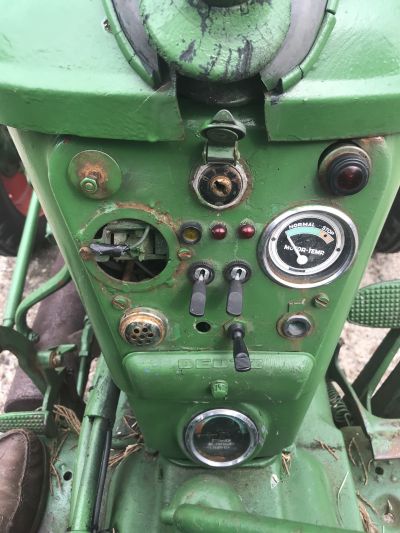

Zie bijgaande foto van het dashboard van mijn pas aangeschafte D40 1S.
Zou iemand zo vriendelijk willen zijn om mij wat op weg te helpen?
- Contactslot heeft 4 standen. 0, 1, 2, 3. Waar zijn die voor? Niet voor de verlichting volgens mij, want daarvoor zit een apart knopje aan de zijkant.
- Waarvoor zijn die drie wipschakelaars?
- Wat hoort daar in dat open ronde gat links te zitten?
- Waarvoor is dat kleine ronde gat, rechts van het onderste wipschakelaartje?
Fijn als iemand zou kunnen helpen!
TomRusting
Contact slot 0 is uit 1 is op contact 2 is stadslicht en 3 is groot en klein licht.
of de sleutel erin is op contact dan is 1 stadslicht 2 klein licht en 3 groot licht
die schakelaars is allemaal later opgebouwd en niet origineel maar een zal nu de verlichting zijn en een of 2 voor de knipperlichten
het gat links kan de tank meter in
kleine gat rechts is een stroom aftap plug. als die aangesloten is kun je daar 12 volt aftappen
old man jose
De sleutel in het slot steken is contact
0 is alle verlichting uit
1 stadslicht
2 gedimd groot licht
3 groot licht
De plastic wip schakelaars zijn niet standaard
Links onder zit de gloeiweerstand
Rechts is een aansluiting voor 12 volt
De rode lampjes zijn knipperlicht controle voor zonder, een of 2 aanhangers.
Rechtsboven laadstroom controle, links boven oliedruk controle.
