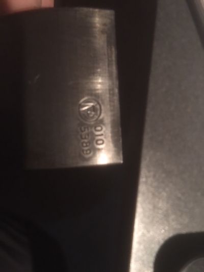

Nu heb ik een vraag over de drijfstang lagers. Ik zie dat je ze kan bestellen in het type "standaard", "+0.010", "+0,020", etc. Waar vind ik op de lager welke ik moet hebben?
Op de buitenkant van het lager vind ik heel klein 010 met daaronder 5389. Verder staat er niets op.
Groet, Jeroen

Krukas opmeten en van daaruit kijken of je een overmaat gemonteerd hebt of nog de standaard maat.
De +0.010'' is de eerste overmaat en 020 de tweede.
Het jammere is dat dit engelse maten zijn dus zul je moeten omrekenen.

Als er al 010 op t lager staat is dit t eerste ondermaat lager , je moet dan automatisch naar de 2e ondermaat gaan 020 ( lijkt raar van Rotterdam naar Amsterdam 😄 ) dit is 0,508 mm , wel even meten of je dit nog uit de krukastappen kunt halen ( tappen slijpen) .

Dit snap ik niet helemaal. Als 010 wil zeggen dat het de eerste is dan is het toch een overmaat? Wil 010 zeggen dat het een lager is met 0,010 overmaat? En wat bedoel je met het slijpen van de krukas tappen? Ik begrijp wel wat het slijpen van de krukas tappen is maar dat is toch niet nodig als deze er nog goed uit zien? Zoals je op de foto ziet begint het nummer met 010. Dat zou toch betekenen dat ik gewoon lagers kan nemen met de eerste overmaat?

Als er 010 op een engels lager staat kan t bijna niet anders dan dat dit een 0,10 `` ondermaat lager is , als je ander lagers wilt gaan monteren moet je altijd je krukas laten slijpen op de gewenste maat van de lagers die je gaat monteren, in dit geval is de volgende ondermaat 0,20`` , optisch er goed uit zien wil niet altijd zeggen dat t ook daadwerkelijk goed is , je moet de ovaliteit meten , je schrijft dat je gaat reviseren en lagers wilt gaan vervangen maar schtrijft er niet bij waarom .

Ik begon dus te twijfelen omdat de 1e ondermaat 0,010 is. Waarom zetten ze er dan niet gewoon
0,010 op ipv 010. Maar ik bestel gewoon de 1e ondermaat 0,010.
Dank voor de informatie.

Oliedruk weet ik niet exact omdat er op mijn power alleen maar een drukswitch zit. Als de druk te laag is gaat een lampje branden. Zaten de maten van jou kruktappen binnen de marges van de afmetingen in de afbeelding? (heb hem nog even toegevoegd) En jij hebt de standaard lagers (drijfstang en hoofdlagers) geplaatst? Als dat zo is ga ik het ook nog even meten.

As tappen zitten tussen 63,10 en 63,14.
Volgens mij zit het dan als volgt:
Standaard = 63.490 mm - 63.513 mm
0,010 = 0,254 mm = 63,236 mm - 63.259 mm
0,020 = 0,508 mm = 62,982 mm - 63,005 mm
De lagers die er uit komen staat 010 op dus ga er van uit dat dit 0.010 lagers zijn.
0,254 mm kleiner dus. Ik denk dat ik deze ook weer ga plaatsen.
Zit ik goed met mijn berekeningen of zie ik iets over het hoofd?

Dan moet je of aan je meetgereedschap/meetkunsten twijfelen. of je krukas is gewoon alweer versleten en moet dus geslepen worden.
Jeroen123
@Huuuuub
Ik twijfel niet aan mijn meten. Ik vraag gewoon of ik het zo goed bereken.
Huuuuub
@Jeroen123
Als je meten correct is is je krukas dus 0.09 tot 0.13 mm onder de maat. Dan is je krukas dus weer versleten en zal dus geslepen moeten worden.
