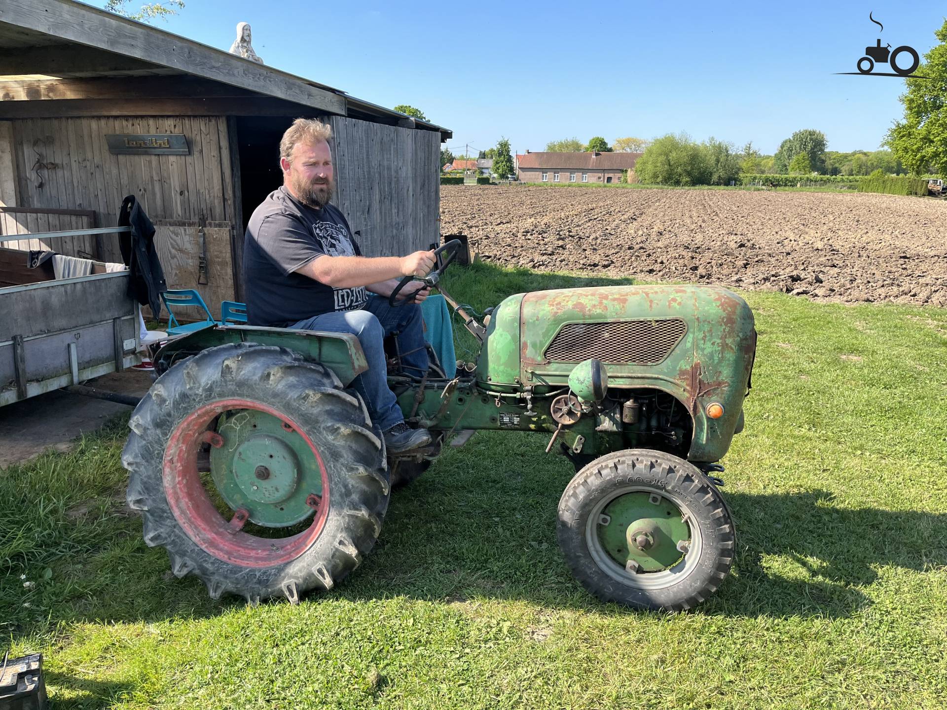

Wie kan mij helpen? Ik heb van mijn vader een holder b12 georven. Deze start gelijk maar rookt heel erg. Paar rondjes in de wei en je kan geen tractor meer zien🤔 ik heb tank schoongemaakt, nieuwe diesel en nieuwe tweetakt olie op advies van de lokale tuinmachine specialist. Leek even wat beter te gaan maar nu rookt hij weer erg. Inmiddels ook een kek in de tank maar dat zal hier los van staan. De rook is licht van kleur bijna wit, Wat bij auto's vaak niet veel goeds voorspelt. Heeft iemand enig idee wat de oorzaak zou kunnen zijn?
