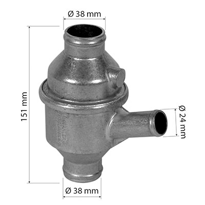

Beste Marc102: Trekkers met MWM-motor (watergekoeld), zoals Renault, Fendt, hebben een "uitwendige" thermostaat.
Tussen dikke waterpompslang en radiateur:
oldtractorshop.nl/images/stories/…

Wimsumar
Beste Marc102:
Quote Reactie van @marc102:
nooit opgezeten
Vandaar de Are550 reactie vermeld dat de chauffeur met de rolhoes zelf de temperatuur moet regelen.
Overigens is de plek waar het stukje "tuinslang" tussengeschroefd zit (tussen radiateur en 'heetwaterspruitstuk' de plek voor plaatsing van de thermostaat bij een MWM.
