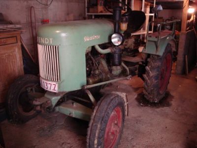

Hallo, ik heb een fendt dieselross F20 waar ik morgen ga naar kijken? iemand een idee wat de aandachtspunten of zwakkere punten zijn bij deze types waar ik op moet letten? en wat zijn deze waard? heeft eigendomspapieren en een hefinrichting. zie foto van de tractor

Ik zou kijken waar die olievlek bij het linker achterwiel vandaan komt, en kontroleren of de achterwielen ook speling hebben (goed schudden aan de achter wielen). Oliepeil kontroleren en of de trekker goed start als de motor koud is, en alle versnellingen proberen. Dan de remmen en de besturing kontroleren op speling. En de algehele staat van de trekker nalopen.
