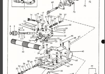

Mijn Dexta uit 1961 lekt veel olie uit het hydrauliek ventielblok onder de zitting. De okie komt uit een gat dat afgesloten is met pos 28,29 en 30 op bijgaande tekening uit het onderdelenboek.
Pin nr 30 heb ik er al uit, maar heeft iemand een idee hoe ik 28 en 29 eruit kan krijgen?

Wel vond ik nog een plaatje ter verdere verduidelijking. Het gaat om het stopje dat naast zuigertje 74 op deze foto staat. Iemand nog een andere suggestie?
Mijn werkwijze zou zijn om, als je er niet goede bij kan, en je kunt er ook niet in kijken, een spiegeltje te pakken om er in te kunnen kijken, eventueel met een lamp op de spiegel schijnen om wat te kunnen zien, wijst zich vanzelf. Misschien zit er nog een ring of seegerring voor de stop? Of zit er een dikke laag verf in de weg die je weg kunt schrapen.
Blijkt dat je er zo niet verder mee kunt komen, dan gewoon het blokje van het hefdeksel demonteren, dan kun je er goed bij. Allicht hangt de stop zich op, en kun je die met luchtdruk (compressorpistool) op een van de aansluitingen/gaten onderin het blokje, er wel uit drukken.
Wel opletten dat je het stopje opvangt, dus bijvoorbeeld een doek om dat deel heen hangen/draaien om het stopje op te vangen, en wat er eventueel bij mee komt.
Bij terug monteren van het ventiel even opletten of de O-ringen nog goed zijn, en of ze allemaal op hun plek liggen. Eventueel zijn de in hun zitting te "plakken" door een klein beetje vet of vaseline aan de betreffende O-ring te doen.
Je zou ook oliedruk op het ventiel kunnen zetten zonder dat je hem vooraf demonteert, maar of dat een aanrader is weet ik niet, misschien is het het beste om in dat geval de stopknop van de trekker uit te trekken (dus "motor uit") en dan de motor laten draaien door te starten, zonder dat deze werkelijk aanslaat. Zo pomp je wel olie, maar blijft de oliestroom beperkt, en kun je meteen stoppen als de stop los komt en er olie uit het gat stroomt.
Allicht lekt er een O-ring die om de stop zou kunnen zitten, heb dit nooit zelf uit elkaar gehad.
Met een fietspompje met aangepaste nippel heb ik hem op druk gezet en eruit geblazen
