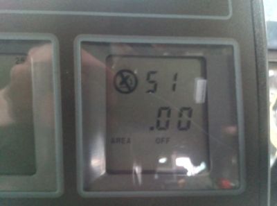

De hef inrichting gaat niet omhoog of naar beneden van een ford 5640.
dat geeft hij ook aan op het dashbord wat kan het zijn

Als je dit allemaal gedaan hebt dan zou de hef moeten werken. Zo niet, dan is er allicht een electronica storing, al herken ik code 51 niet.
nhmonteur
Dit betekend gewoon dat je hef op slot staat op 51% van de hefhoogte.
In principe moet je je hefhendel een keer naar beneden doen en weer omhoog en dan zou hij het moeten doen. Tenzij idd de daalsnelheid helemaal linksom staat en dus de hef op slot staat.

heb geprobeerd zoals jullie zeiden. de hef heeft even gewerkt maar ik denk dat er ergens een storing in zit. ook knippert het logootje links onder in de hoek op het dachbord
