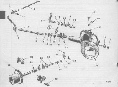

Dat is eigenlijk een stangetje dat verbonden is met de carburator. Deze wordt normaal teruggetrokken door een veer, deze kan je hoger of lager plaatsen waardoor ze harder of zachter zal spannen. Tenminste, zo is het bij een grasmachine.

@Timmers
Hier zijn een paar pagina's uit de I&T manual voor een Farmall C deze heeft waarschijnlijk dezelfde regulateur.
Blad 1
Blad 2
Blad 3
