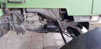

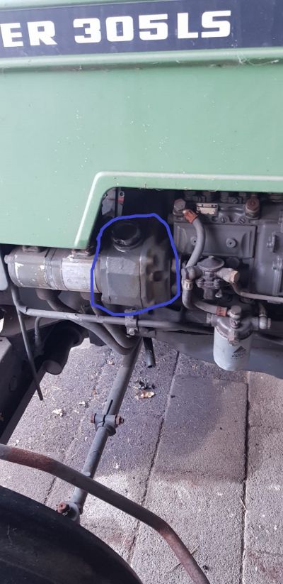

Er staat dus een Fendt 305 LS en ik heb geen ervaring met dat soort trekkers, Ik wou ff de hydrauliek olie checken maar ik weet nou niet waar die precies zit, Ik heb een paar foto's toegevoegd is het die ene met die cirkel om? En zoja, ik heb het al geprobeerd om met mijn hand de dop open te krijgen maar die zit vast, en ik ben bang als ik het met de tang doe dat ik dan dingen aan gort trek. Heeft iemand tips?

Ik dacht dat de tank hier zat

Tank zit boven het zwarte filter, motorkap open doen en je kan er bij.
Zit bovenop een schroef met een peilstok meende ik.

@boskje aan de linkerkant van de cabine of aan de rechterkant

@Arjan Tors op foto 2, linkerzijde

De eerste foto is de motorolie vuldop te zien

Bovenop op de tank die rechts naast de motor zit , zit een grote zwarte vuldop . daarnaast zit het olie filter , als je de grijze verf er af krast blijft er een rode dop over . De peilstok is de zeskant plug[sleutel 24]. Olie bijvullen gaat het makkelijkste in deze opening omdat de olie snel weg kan !. Op de peilstok staat een maatverdeling in liters 6-9-18 naar gelang je nodig hebt voor het materiaal wat er achter de trekker hangt .
